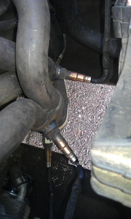

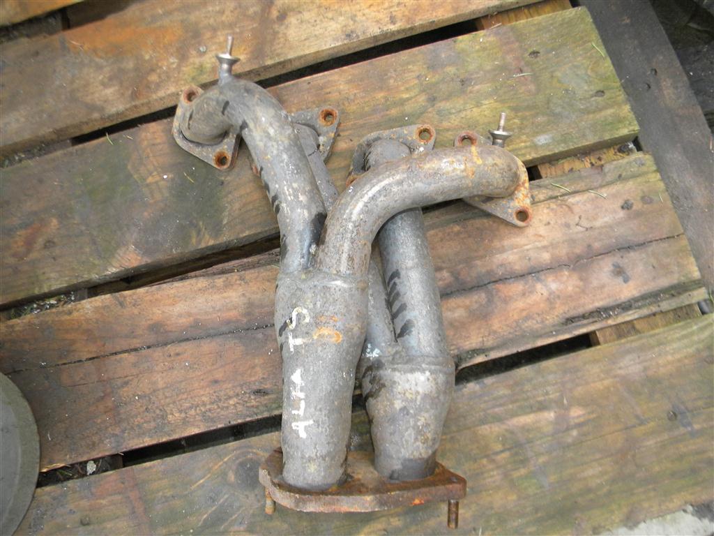

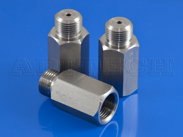

1. zastąpienie katów strumienicą z zastosowaniem kolanka (jakieś dziwne obejście które miało oszukać sondy lambda)
- nie udało się, komputer wykrywa błąd po chwili i komputer przełącza samochód w try awaryjny co skutkuje spadkiem mocy ;/
2. zastąpienie katów strumienicą z zastosowaniem emulatorów. Tutaj znów problem. W mojej Belli są 4 sondy lambda i nie łatwo jest je oszukać.
- po zastosowaniu emulatorów silnik działa prawidłowo może przez 10 minut po czym komputer głupieje i zalewa silnik paliwem ;/
