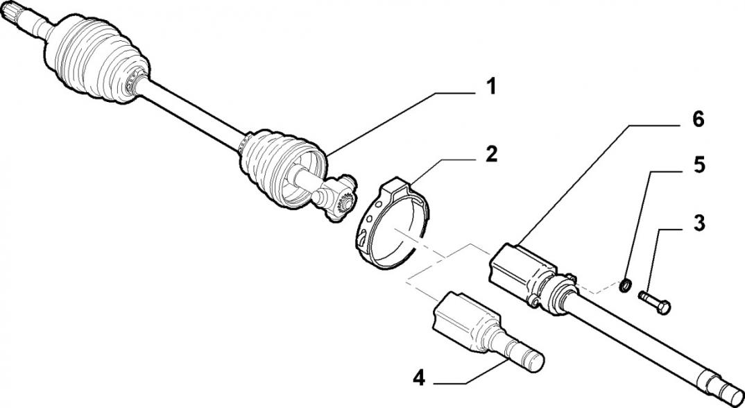

Wg. opinii 2 mechaników do wymiany półoś (oznaczona nr 1) - cały element ma duże luzy poprzeczne.

W 156 kielichy i półoś jako "pret" tylko oryginał, resztę da się znaleźć zamienniki, co przy krzyżaku i odsłonach przegubów od razu odradzam.
Porownaj ceny w autosklepie i tanifiat z allegro.
Koszt dla 156 20V, kielich lewy 500, prawy 700, krzyzaki po 200, osłony chyba 40x4, opaski łącznie 40, przeguby zewnętrzne z zamiennika po 200.
Mechanicy wolą wymieniać całą półoś niż się bawić ze starą, dlatego jak jesteś pewien ze zewnętrzne przeguby i ośki są dobre, to sporo przyoszczędzisz. Współczuję wydatków.

Wymiana samych przegubów może nie pomóc na stuki zostaną bo frezy na półosi też się wyrabiają i pozostanie luz.
