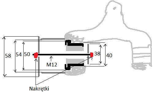

musisz sobie zrobić przyżad krążek metalowy o trochę mniejszej średnicy jak tuleja wahacza z otworem np 13 i wkładasz to od środka z drogiej strony potrzebujesz tuleje z otworem większym jak tuleja i też taki krążek z otworem 13 kupujesz taką śrubę z metra 12 dwie nakrętki podkładki i ładnie wykręcisz
tutaj masz zrobiłem ci taki rysunek podglądowy wymiary strzelałem pomierz sobie, myślę że już będziesz wiedział o co biegaZałącznik 99343

Jeśli chodzi o wyjęcie starych mi zajęło to pięć minut: wkręcasz w imadło łapiąc tylko za tuleje a później wahaczem góra <> dół, lewo <> prawo itd. Ściągałem chyba z 8 szt i zawsze to był moment. A później wkładaj poliuretan. Ja miałem wybite gumy, wsadziłem poli i latam juz 3 rok. sworznie dalej całe. A nie oszczędzam jej.
