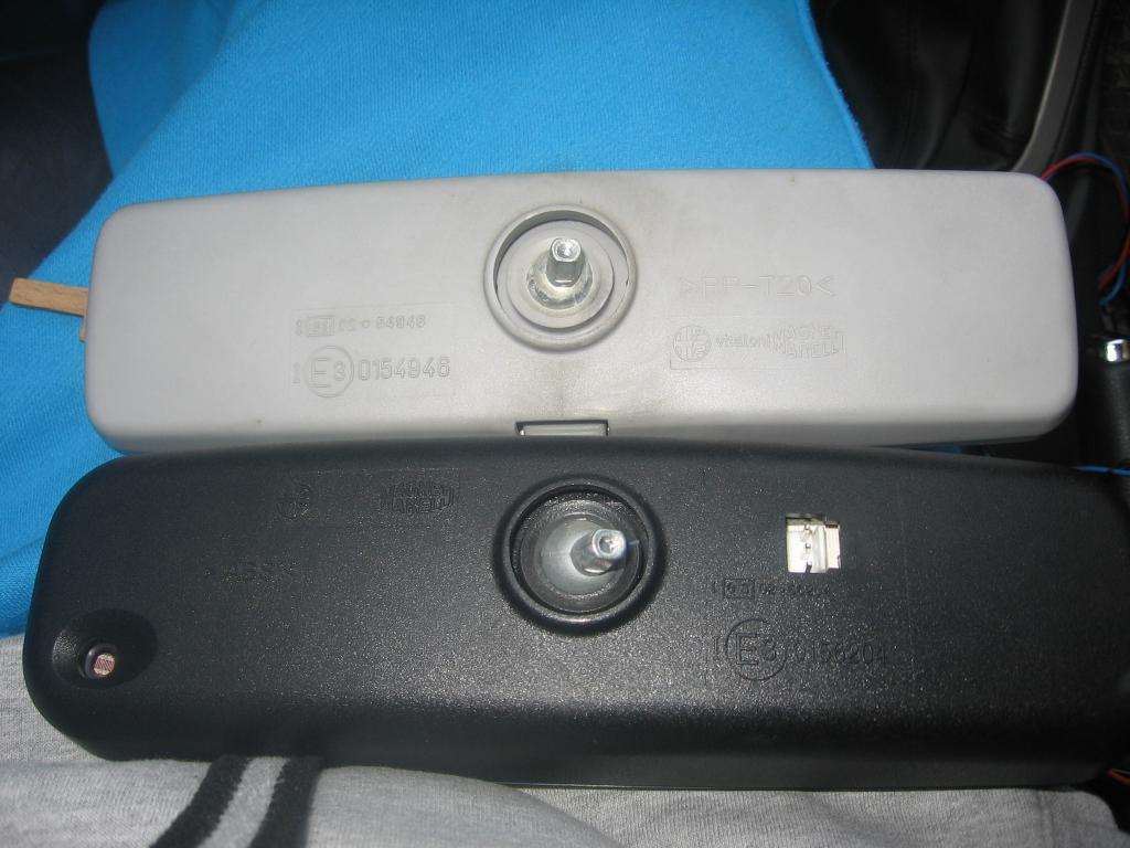

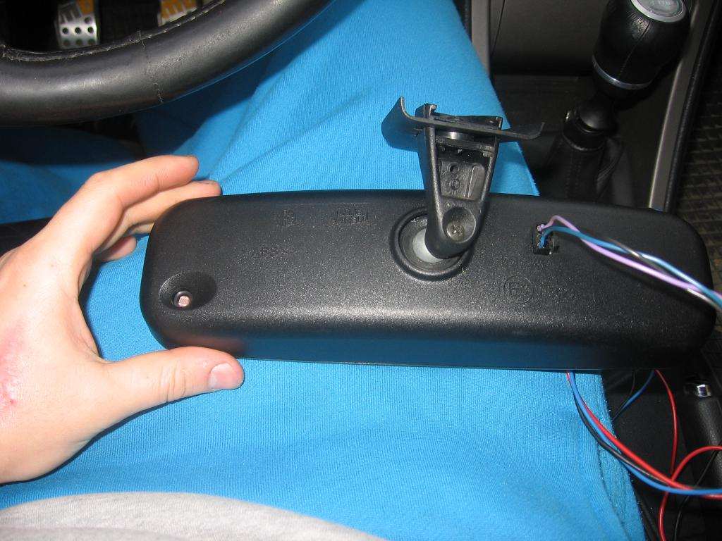

Czyli jak jest mocowane? na wcisk? na śrubę jak w 156 (widziałem zdjęcia), czy może jeszcze jakoś inaczej?
Takie zdjęcie ze 156 mam...

Rozbierałem kiedyś to lusterko i o ile dobrze pamiętam, nie wyjmiesz tej kuli bez rozebrania obudowy. W środku jest pierścień, który ściska element, w którym usadowiona jest kula. Być może da się ją wyjąć używając dużej siły, ale jest ryzyko uszkodzenia czegoś przy okazji.
Kiedyś coś takiego napisałem:
Jak rozebrać:
1. Zdjąć obudowę przykrywającą zaczep zespołu lusterka i czujników przez odgięcie boków - z każdej strony 2 zaczepy.
2. Mocno pociągnąć zespół w dół, aby zwolnić z zaczepu na szybie.
3. Odpiąć wtyczki z czujnika deszczu i główną dochodzącą do lusterka.
4. Rozebrać lusterko - zaczepy po obwodzie lusterka, żadnych śrubek, wkrętów. Konieczny wąski przedmiot - ja
Read more: http://www.forum.alfaholicy.org/159_...#ixzz2Wk5zXI73
Czyli realnie lusterko od 166/156 nie bedzie pasować na zasadzie P&P?
