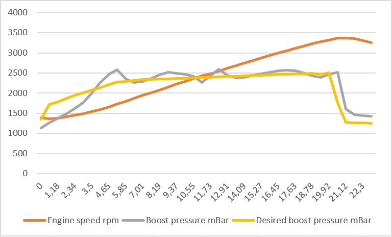

Problem z doładowaniem, co jest nie tak?
Tutaj log, skacze jak oszalale w calym zakresie obrotów...
5 bieg, but w podłogę od około 1200 obrotów...
