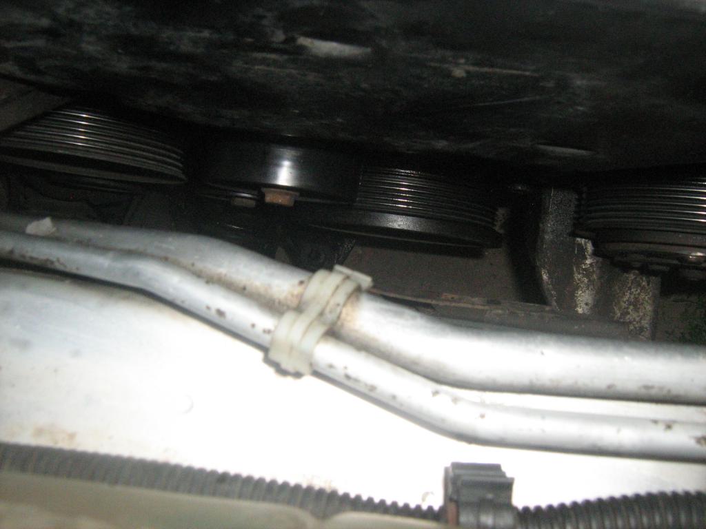

3 załącznik(i)
A ten pasek ma związek z linką prędkościomierza?
Hm wczoraj przy wymianie uszczelki sprawdzałem napięcie tego paska i było ok, teraz zdjąłem go bez problemu;/ jest na nim smar i chyba olej czyli kutwa gdzieś w pobliżu jego jest wyciek;/ co tam się znajduje? chyba tylko z pokrywy może cieknąć tam zgadza się? jeżeli ten pasek naciągnę to problemy moje znikną?;p \
Załącznik 102176Załącznik 102175
Na moje to do widzenia powiedział napinacz paska osprzętu. Paska się nie napina ręcznie, ma automatyczny napinacz ze sprężyną w środku. Jak zdjąłeś go bez problemu to albo właśnie napinacz pad albo jakaś rolka prowadząca się urwała. Nie ma innej opcji.

Jak kolega wyżej pisał. Napinacz albo rolka prowadząca się posypała. U mnie najpierw padła rolka a dzień później zerwało na nowo pasek bo okazało się że skrzywiony napinacz był.

Jak pasek jest zabrudzony olejem to może być coś poważniejszego.
Sprawdź wszystko dokładnie, skąd cieknie.
Może masz wyciek spod pokrywy zaworów, jeśli nieostrożnie ją zakładałeś, a może zupełnie gdzie indziej cieknie, np. z układu wspomagania.
Mógł po prostu się zsunąć z powodu znajdującego się na nim oleju?
Powierzchownie nie widzę wycieku , gdzie zajrzeć? co rozkręcić?:)

Ale olej na pasku nie wziął się sam z siebie. Musiała być jakaś przyczyna. I tę przyczynę trzeba ustalić.
