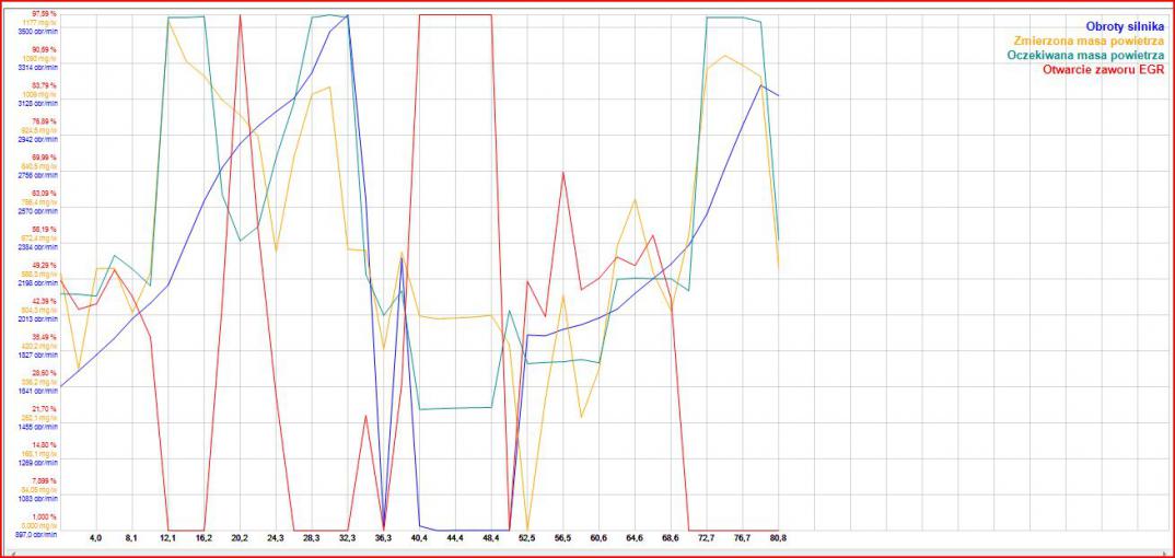

1. Log przy obciążeniu:
Załącznik 105133Załącznik 105134

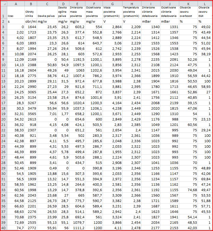

2. Tutaj parametry z pracy EGR po zaparkowaniu i później po przygazowaniu na postoju:
Załącznik 105135

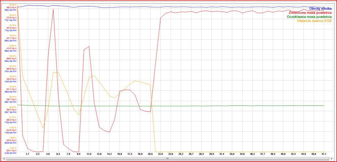

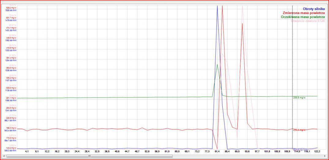

3. A tu również na postoju ale po ponownym uruchomieniu:
Załącznik 105136

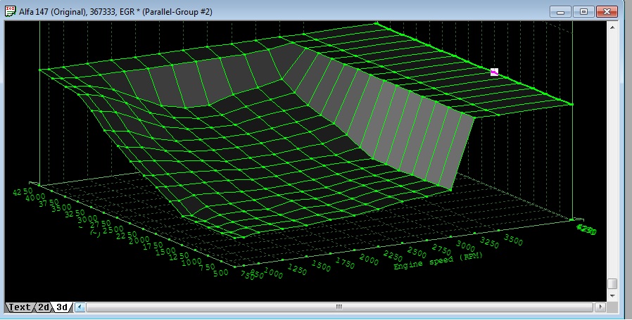

Według mnie chyba jest coś nie tak z EGR, bynajmniej jak spoglądam na mapę EGR:
Załącznik 105137
