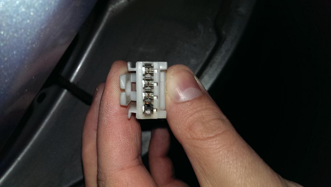

1 załącznik(i)
Witam
Mam identyczny problem i za cholerę nie potrafię znaleść takiej kostki. Nie wiem czy mam szukać jako kostka, wtyczka, czy to ma jakąś fachową nazwę? No i pytanie czy da się samą kostke wymieniać bez przewodów? w załączeniu foto mojej kostki ze spalonym pinemZałącznik 117436
Pare postów wyżej masz moją odpowiedź.. idź do ASO i kup nową kostkę + komplet pinów.. koszt znikomy..
Sposób montażu, ucinasz swoją kostkę możliwe blisko plastiku.. uwalniasz końce przewodów z izolacji i potem zaciskasz piny (odpowiednią zaciskarką do konektorów).. i z głowy..
Czas operacyjny max 30 minut i spokój na lata..

Tez mam jeden pin przepalony ale zrobiłem tak że styka i nie robi problemów. muszę w końcu podjechać do ASO po nową kostkę
wystukane paluchem z telefonu ;)
W ASO w Opolu albo chcą mnie naciągnąć albo nie kumają bo mówią, że o samą kostkę ciężko i ewentualnie cała wiązka a to koszt ok 1 tys. zł. chyba że gdzieś dokupię sam pin na tą starą kostkę. Ewentualnie podzwonię po mądrzejszym ASO ;)
