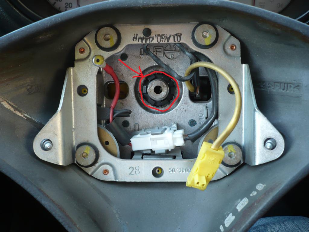

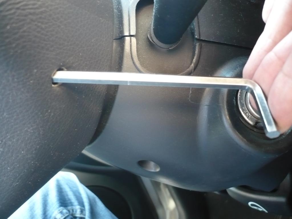

Krok 1. Odkręcamy dwie śrubki trzymające poduszkę powietrzną, znajdują się z tyłu kierownicy (imbus 5)
Załącznik 107147Załącznik 107146Załącznik 107148

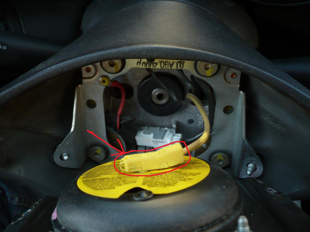

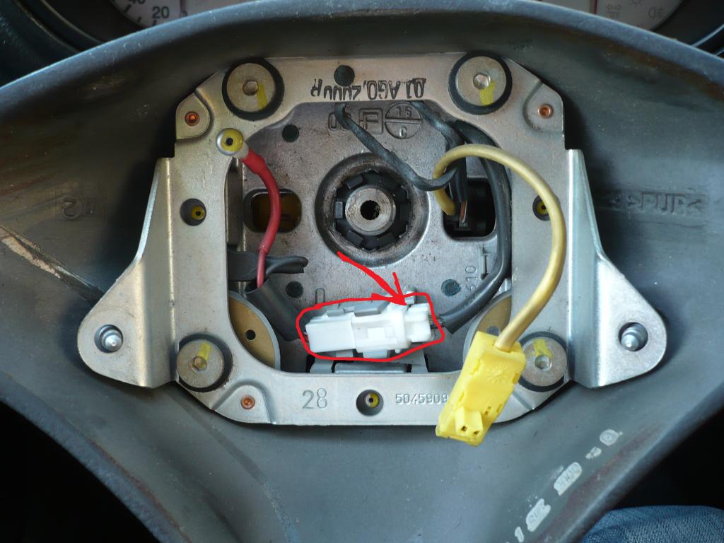

Krok 2. Odchylamy poduszkę powietrzną i odpinamy przewód (żółty) jest montowany na wcisk, następnie odpinamy przewód klaksonu (biały) i ściągamy zaślepkę (śrubokręt płaski)
Załącznik 107155Załącznik 107153Załącznik 107160

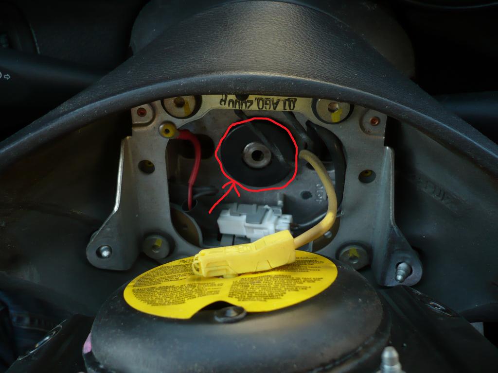

Krok 3. Odkręcamy kluczem nasadowym 24, nakrętkę kierownicy, wraz z "koszykiem" zabezpieczającym i ściągamy kierownicę (może siedzieć mocno, ale kilka uderzeń ręką od tyłu kierownicy, na górze i z dołu powinno załatwić sprawę)
Załącznik 107154

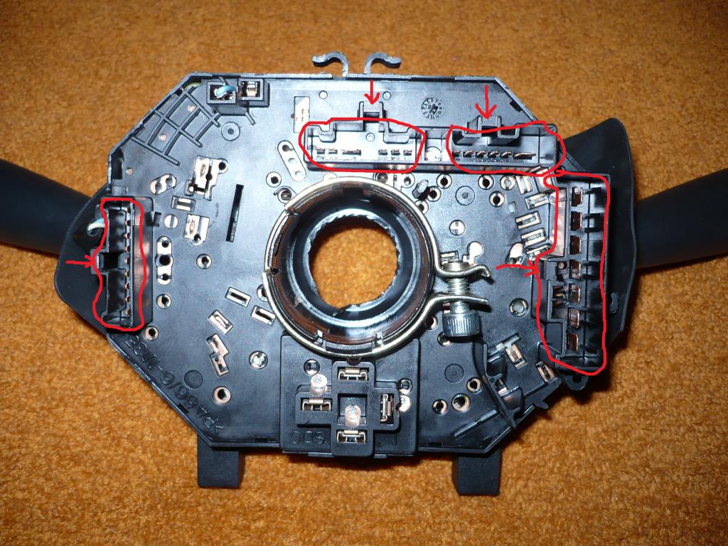

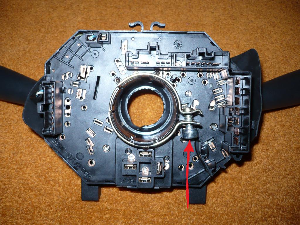

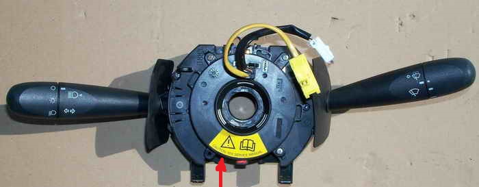

Krok 4. Następnie odkręcamy i luzujemy metalową obejmę która znajduje się z tyłu przełącznika zespolonego (imbus 5), widok z przodu rys.1 i z tyłu rys.2, później wypinamy 4 wtyczki - na rysunku strzałkami oznaczyłem miejsca gdzie trzeba nacisnąć zatrzask.
Załącznik 107161Załącznik 107162Załącznik 107163
Krok 5. Ciągniemy przełącznik do siebie z użyciem siły aż zejdzie i to wszystko ;)
