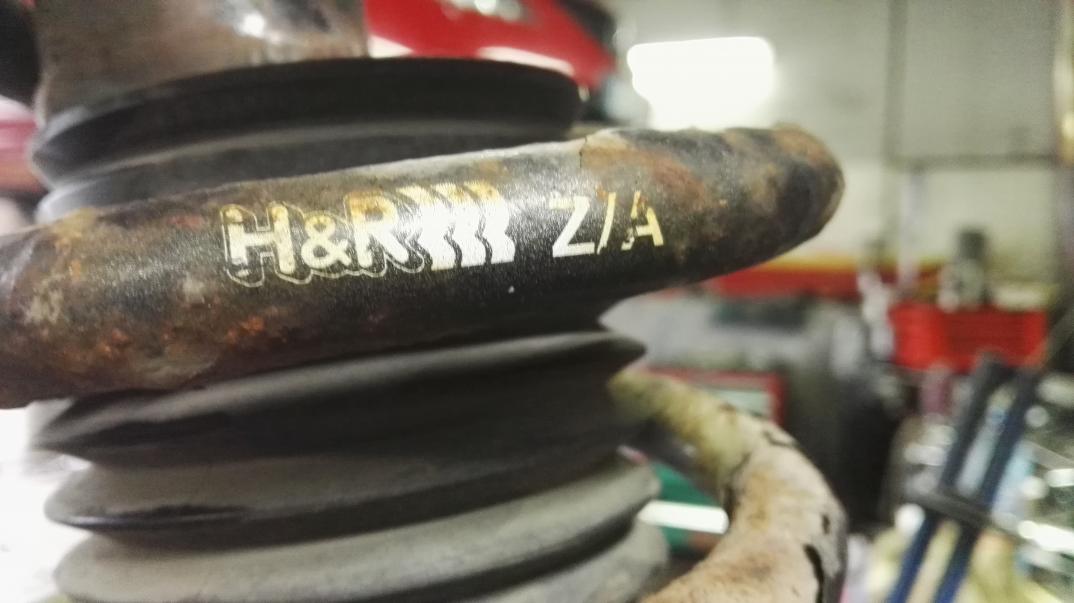

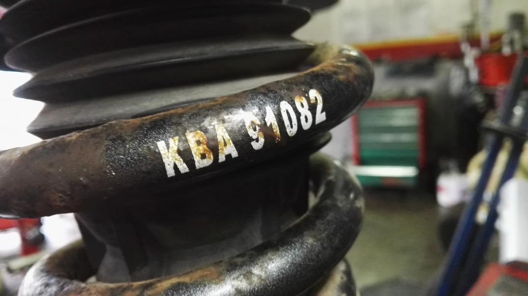

Co do sprężyn dobrze, że nie zamawiałem nowych mam zamontowane takie jak na poniższym zdjęciu. Co prawda po tym numerze nie mogę odszukać konkretnej sprężyny ale wydaję mi się, że to sportowe sprężyny H&R obniżone o 35 mm ??
Dobra nie mogę dodać zdjęcia oznaczenia sprężyn: KBA91082 H&R
Załącznik 231480Załącznik 231481

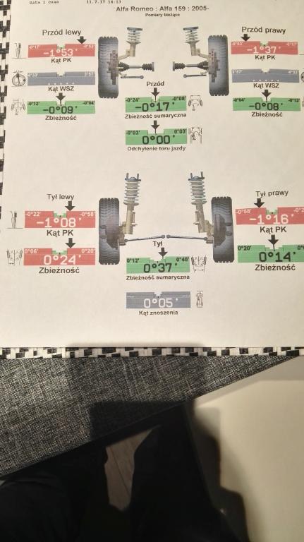

Jeszcze pytanie za 100 pkt ? Czy ten wykres z geometrii jest ok ?
Załącznik 231482
