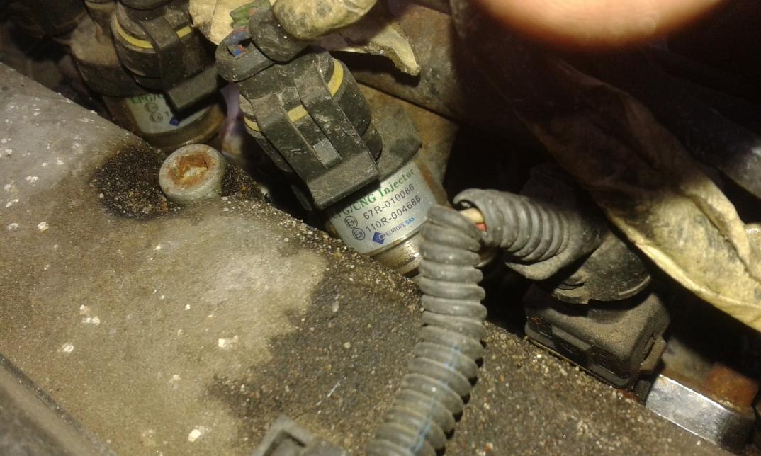

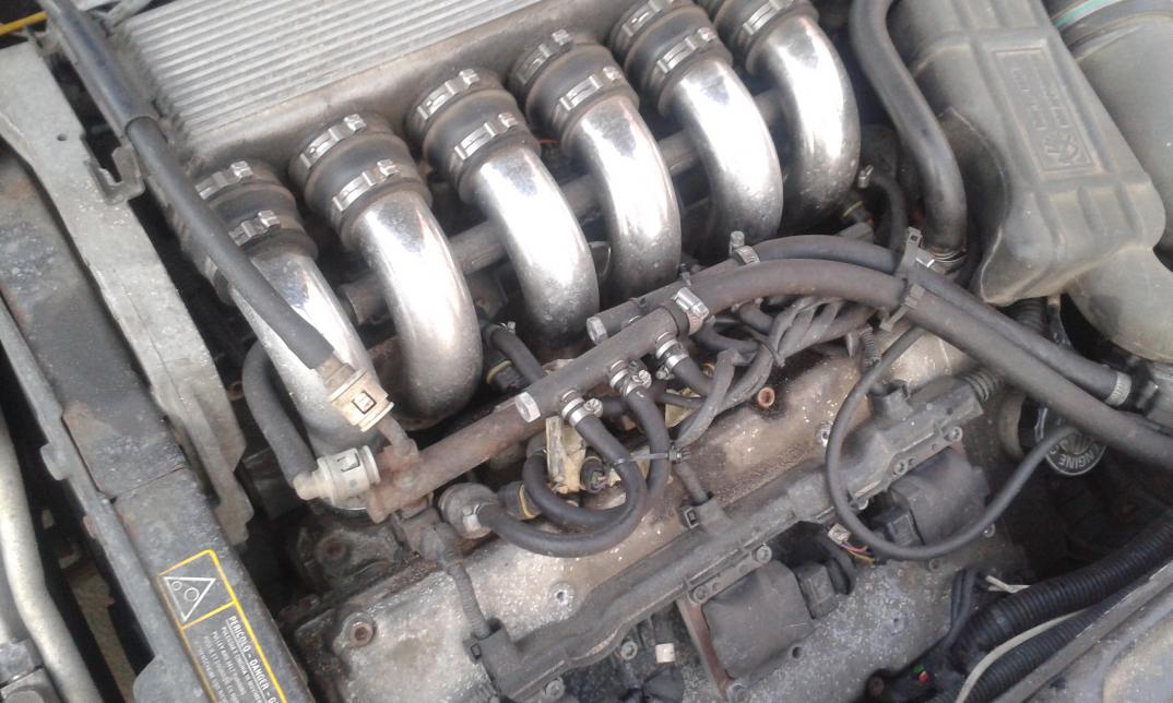

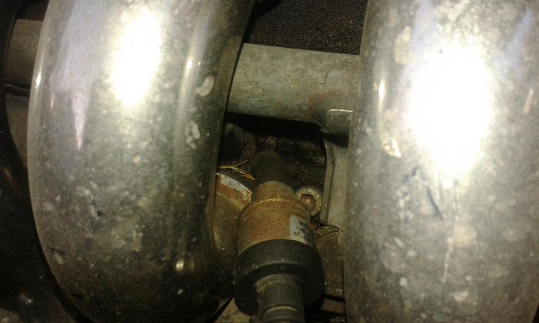

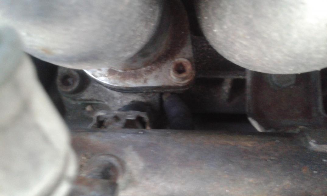

Witam ponownie nie było mnie przez chwilę przesyłam zdjęcia komory silnika z widocznymi wtryskami bo powiem że jestem zielony i nie wiem jak je rozpoznać oraz zerkniecie pogladowo czy dobrze złożone http://www.forum.alfaholicy.org/atta...d=160839&stc=1http://www.forum.alfaholicy.org/atta...d=160840&stc=1http://www.forum.alfaholicy.org/atta...d=160841&stc=1http://www.forum.alfaholicy.org/atta...d=160842&stc=1
/hany zielone
- kolor czarny: 20 - 30 KM/cyl.
- kolor czerwony: 26 - 39 KM/cyl.
- kolor zielony: 33 - 50 KM/cyl.
- kolor złoty: 33 - 50 KM/cyl.
- kolor niebieski: 40 - 60 KM/cyl.
