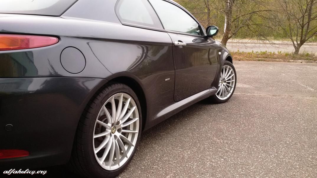

Przerabialem juz 3 rodzaje felg w mojej 159, rowniez te ktore ty masz i jesli mialbym porownywac je do siebie pod katem wizualnym te sa wg mnie jedne z najladniejszych. Jedyny minus to taki ze dosc trudno utrzymac je w idealnej czystosci...http://www.forum.alfaholicy.org/imag...2018/04/17.jpg

Zmiana na 18'' nie ma sensu, bez obniżenia auta (a na to na razie się nie zanosi) nie ma sensu. Różnica niezauważalna.
Kurcze może faktycznie tylko ja mam skrzywdzoną psychikę, dotychczas AR 159 śniła mi sie jedynie z takim felunkiem

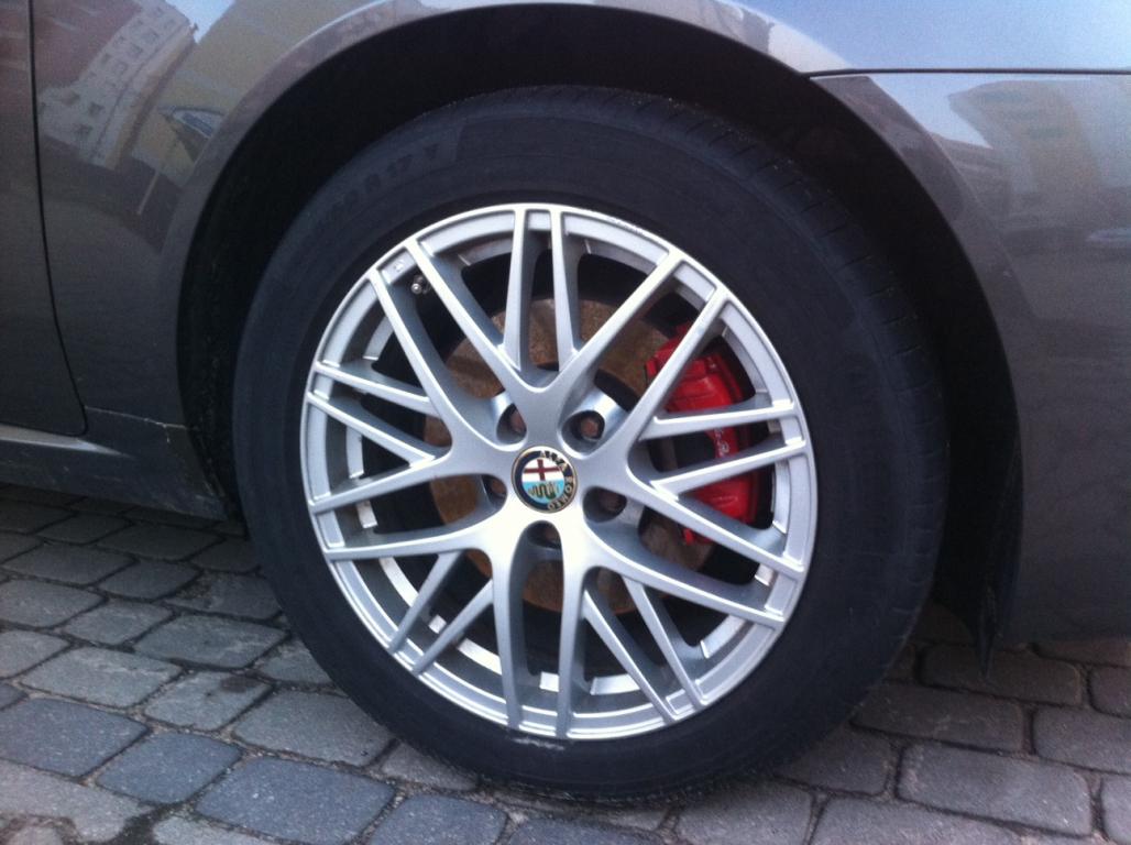

Załącznik 243405
Ale chyba to dość droga felga :)

Dlaczego nie ma sensu?? Z profilem dedykowanym 235/45/18 lub nawet 225/45/18 ladnie wypelni nadkole i na pewno lepiej wygląda ( roznica tez w komforcie-lekko sztywniej ). Co do drugiej sprawy to felga z GT -Toora jest do kupienia w wersji 5x110 deczko różni się od tej z GT i wcale nie jest taka droga. Kilkukrotnie wystawiana była na Olxie za kwoty 1000-1500 bo o ile w GT dobrze leży tak w 159 szału nie robi ale to juz kwestia gustu.
