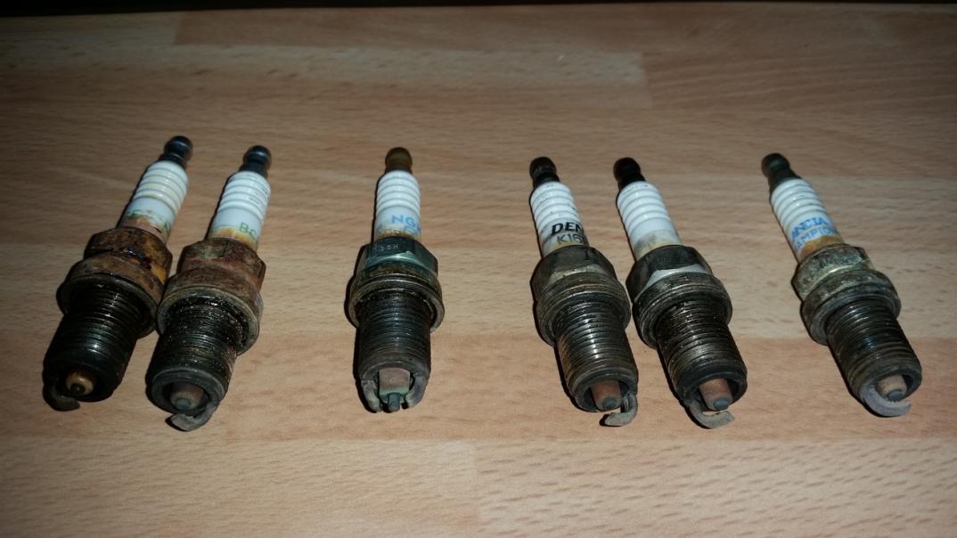

Dzisiaj wymieniłem świece iskrowe. Przez poprzedniego właściciela były założone takie jak na zdjęciu.
Załącznik 187524
Standard - póki jeździ to po co wymieniać.
Co włożyłeś? Ja mam denso irydowe już jakieś 65kkm i nie mam problemów.
Założyłem świece Bosch Irydowe. Te co pokazałem na zdjęciu były niby wymieniane w warsztacie przez poprzedniego właściciela na platynowe, mam na nie fakturę. Wymieniłem bo jedna przestała palić a tu taka niespodzianka.
