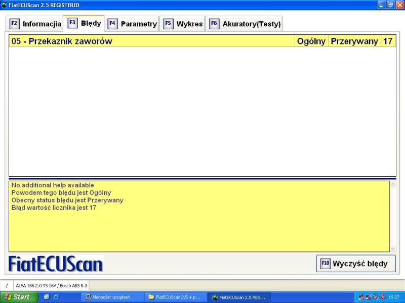

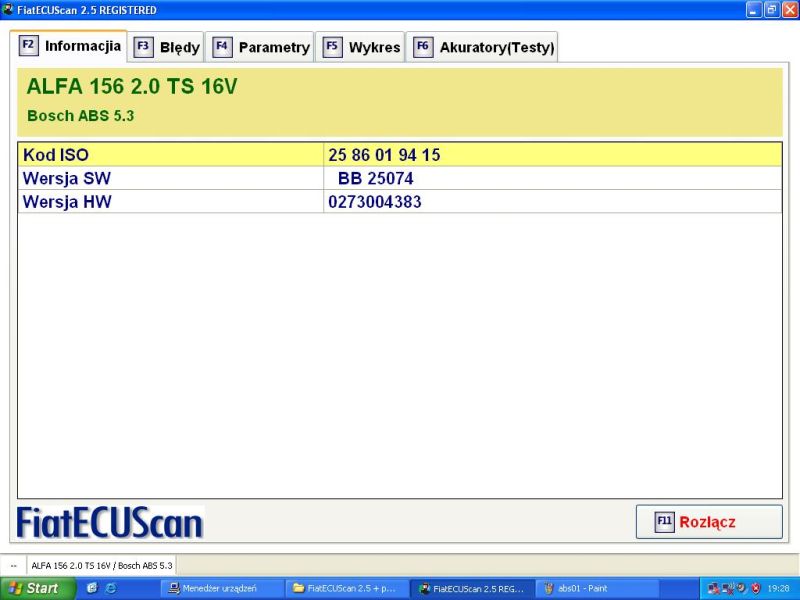

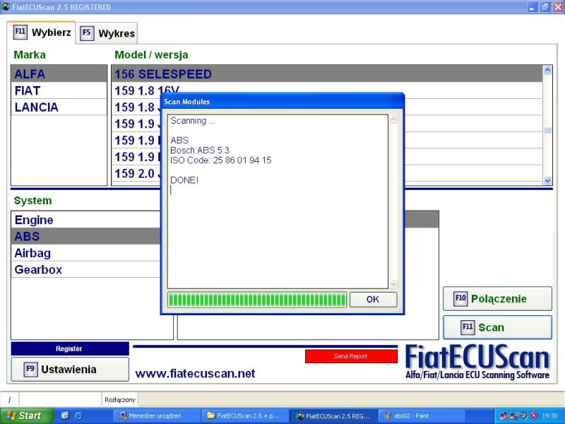

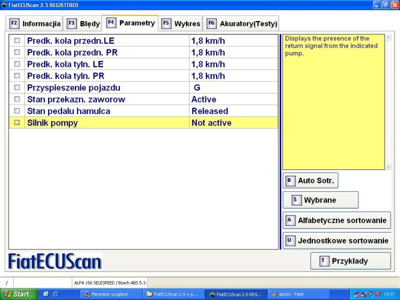

Zdiagnozowałem sterownik ABS, miał jeden błąd, sreeny poniżej. Diagnozowane FiatECUScan, niestety Alfadiag nie ma opcji diagnostyki ABS.
Błąd 05- przekaźnik zaworów
Po usunięciu błędu, wykonałem stacjonarny test ABS i nie wywalił żadnego błędu.
Załącznik 54245 Załącznik 54246 Załącznik 54247 Załącznik 54248
Co ciekawe, ABS pokazuje prędkość obrotu kół 1.8km/h mimo że samochód nie był w ruchu, czy u kogoś jest podobnie?
U mnie też pokazuje prędkość 1.8km/h gdy auto stoi w miejscu... też mnie to zadziwia

A ja proponuję aby każdy odczytał czy też ma wskazania 1.8km/h bo to może skutkować błędnym sygnałem, może to być właśnie to uszkodzenie. U mnie na pewno pompa łapie błąd przekaźnika zaworów jak wyżej tylko nie wiem czy to się ma do falowania.
u mnie też było 1.8 kmh z tego co pamiętam
