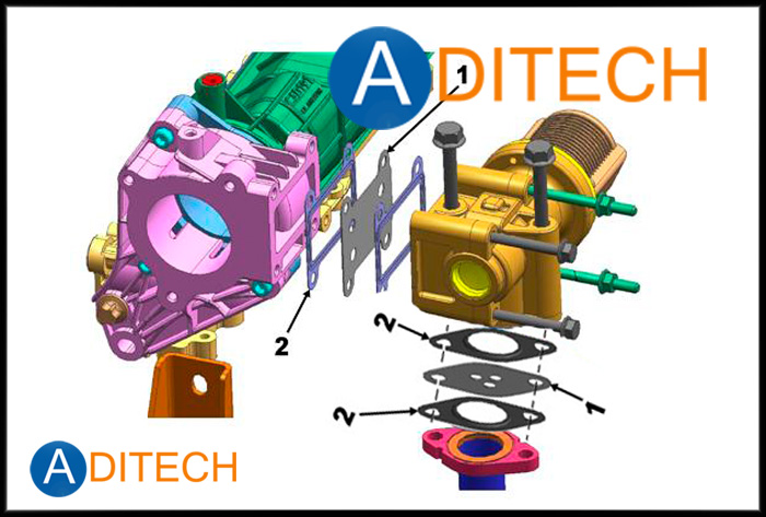

dolna jest w kształcie oka z 3 dziurami,a górna prostokąt z 4 dziurami i tez są podkładki czy uszczelki i chyba też w zlej kolejnosci załozyłem.A czy jak powietrze ucieka i brak mocy to tak będzie się dziać przy nieszczelności,bo jak pisałem mam Egr tylko na 3 śrubach
