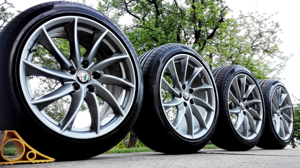

Koledzy, gdyby ktoś szukał ciekawych, oryginalnych 18" to zapraszam.
Szerokość 4x8", oryginał z Giulii Veloce.
Zestaw fabrycznie nowy: felgi + opony (26 tydzień 2019r).
