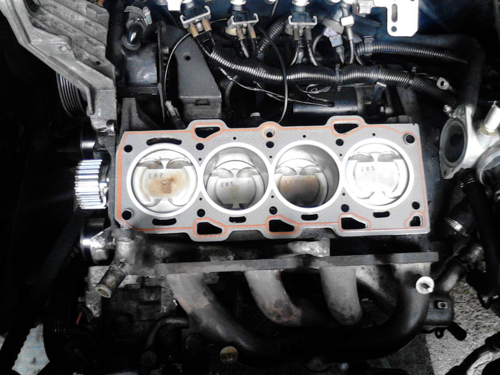

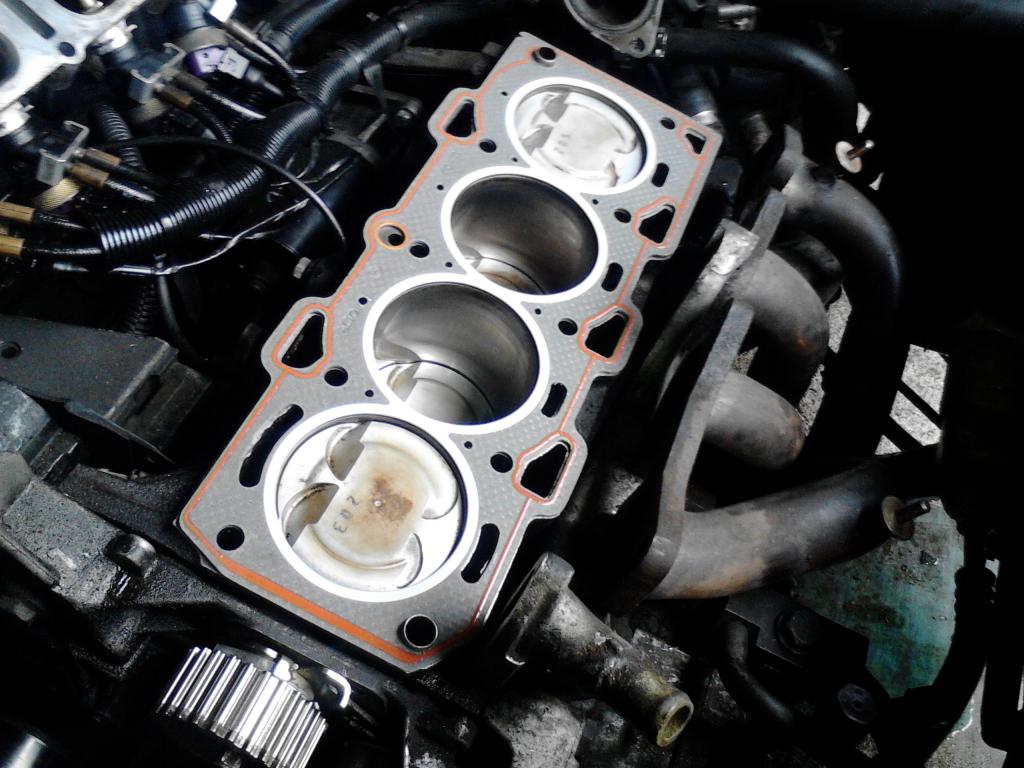

Kurczę, podziwiam kolegę - ale jak już demontujesz głowicę to daj ją do splanowania.
Ja kiedyś się śpieszyłem z fiatem 125p bo nie było czasu i założyłem starą głowicę po przecierce bez planowania.
Samochód jechał dobrze, ale były wycieki oleju na zewnątrz - może u ciebie jest podobnie, tylko sączy do cylindrów.
