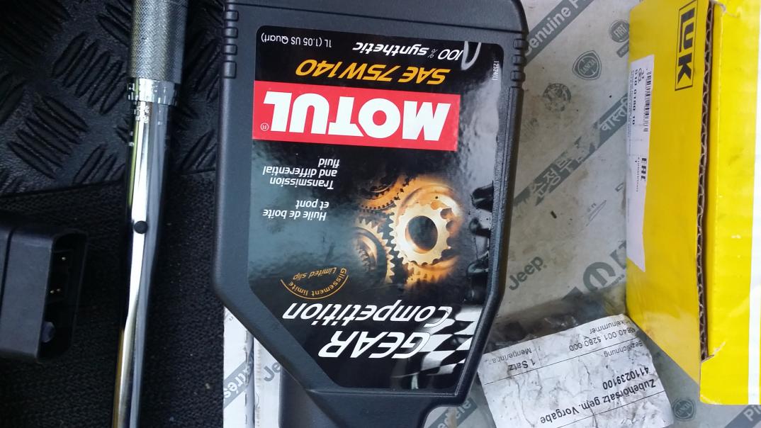

Wymieniłem dzisiaj olej w skrzyni biegów. Odczucia po.. rewelacja.
Wcześniej od zimy już miałem problemy z pierwszymi 3 biegami, na mrozie ciężko wchodziły, teraz w lato zdarzała się potrzeba wrzucania biegu drugi raz. Haczenie i brak pewnego ruchu drążka.
Zalałem olej Motul Gear 300 75W90 i od razu wyczułem zmianę na duży plus. Precyzja ruchu, idealny opór, zero haczenia. Pojechałem "wyprostować nogi" Stilonowi i nie mogłem przestać zmieniać biegów. :)
Aha, przy wymianie mechanik zlał mi trochę oleju do kubka. Barwa czarna, nieprzejrzysty, ale bez opiłków metalu.
