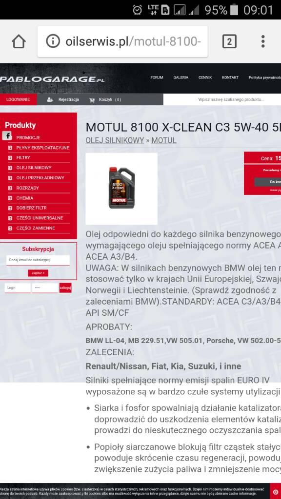

Penrite : http://oilserwis.pl/687,pl_penrite-e...-30-c2-5l.html
Millers EE : http://oilserwis.pl/millers-oils-ee-...e-5w40-5l.html
Millers 0w30 kosztuje w okolicy 270 pln jeśli dobrze pamiętam.
