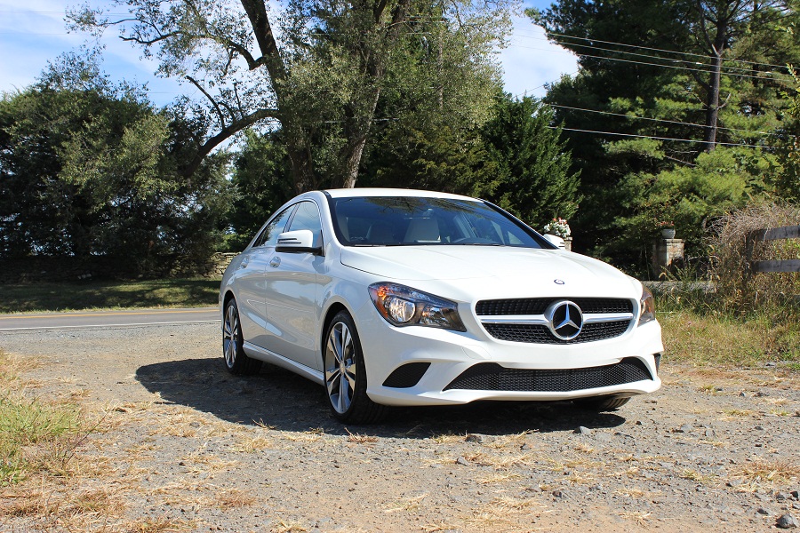

Już tak nie panikujcie ;) Bardzo dużo nowych aut w USA mają takowe światła, a wiadomo, że Gulia robiona jest również pod tamtejszy rynek.
Popatrzcie chociażby na Mercedesa na rynek Amerykański, również zwykły halogen, gdzie w Polsce nie spotkałem się na żywo z takim egzemplarzem.
