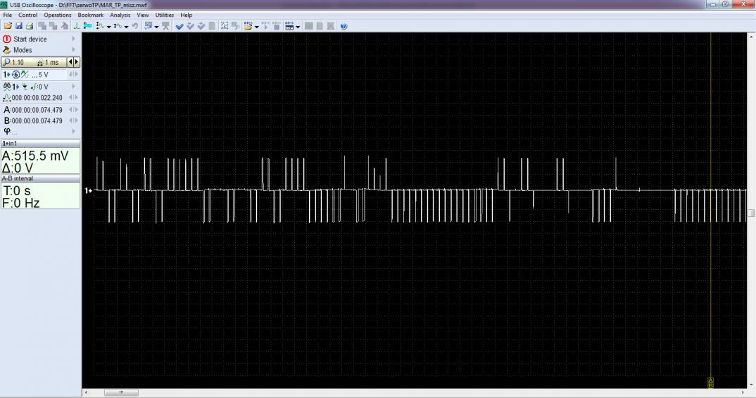

Nie wiem, czy sygnał wejściowy może być dowolny, czy dla potrzeb analizy FFT nie powinien być filtrowany przez częstotliwość jakoś zbliżoną do częstotliwości sygnału wejściowego. A w przypadku autoscope, to oznacza chyba filtrowanie w momencie rejestracji sygnału. Bo tu mam jakby inny rodzaj detekcji sygnału. Tak normalnie ściągam sygnał z największą rozdzielczością czasową, co oznacza sporą częstotliwość. Wtedy moje oczy widzą najwięcej szczegółów. A w FFT muszę wybrać odcinek FFT z punktami pomiarowymi, co ileś, jakby okno, w którym w zadanym paśmie częstotliwości będzie się coś zmieniać, albo nie. Program autoscope określa max ilość punktów pomiarowych. Więc, albo zarejestruję wpierw sygnał z największą rozdzielczością czasową, a potem przefiltruję go na mniejszej częstotliwości, albo muszę znaleźć kompromis między rozdzielczością czasową i rozdzielczością częstotliwości.
- Jak to policzyć?
Bo tak mi wychodzi, że większość sygnałów w samochodzie ma częstotliwość do 1kHz i przy dużej rozdzielczości czasowej są poza zasięgiem analizy. Niektóre tylko są na kHz.

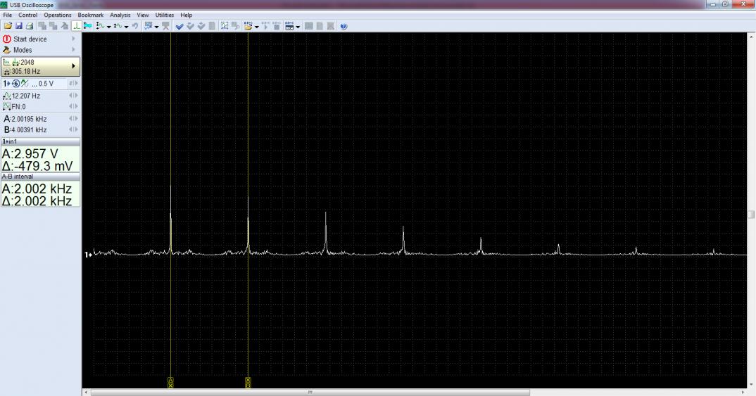

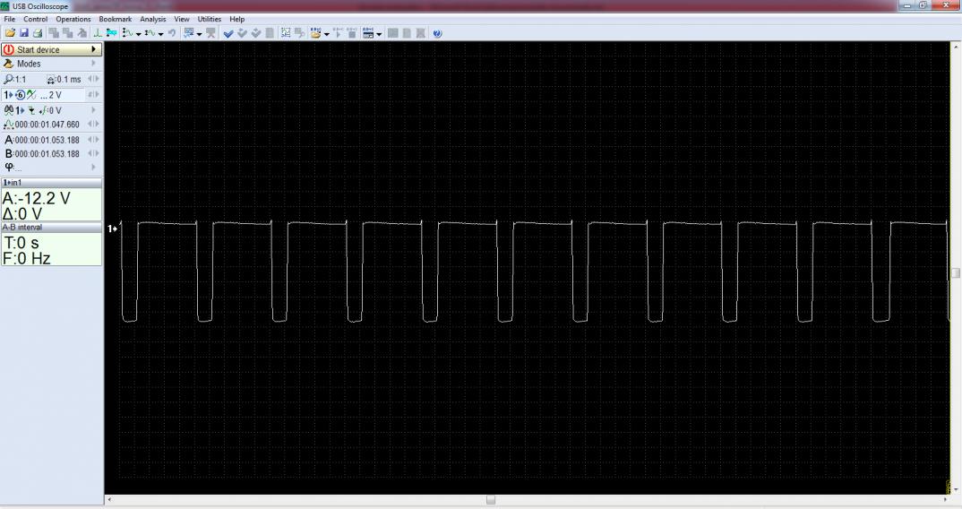

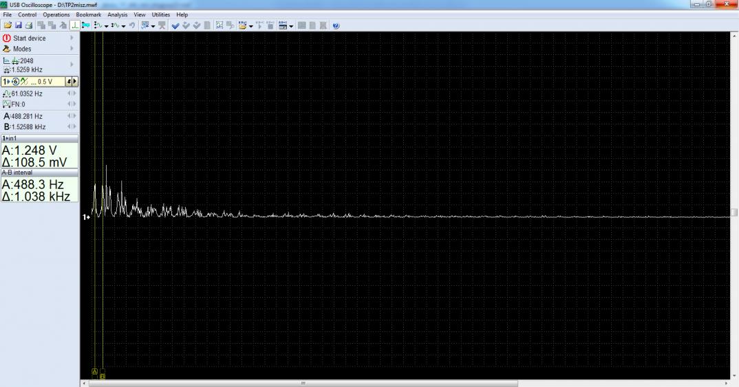

Ten sam sygnał, Dx i zapłon, bez filtracji i podczas odtwarzania w trybie FFT z filtracją 5kHz. I to samo dla Dx i fuel pres. Z amplitudą sygnału [V] na osi Y. Na razie tak mi jest łatwiej patrzeć niż na tym drugim mode. Na razie takie.

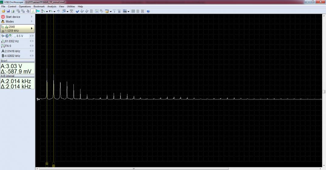

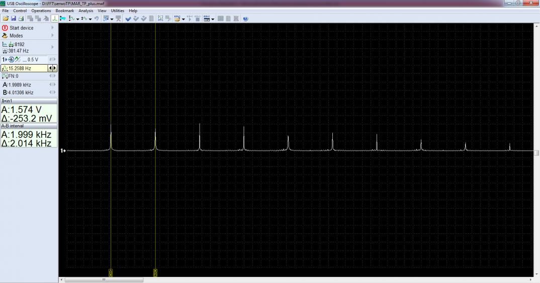

- To poprawia rozdzielczość FFT, ale nie można tego zapisać. Możliwa jest analiza wyłącznie w trybie emulator software - ON.
Załącznik 214234
Załącznik 214235

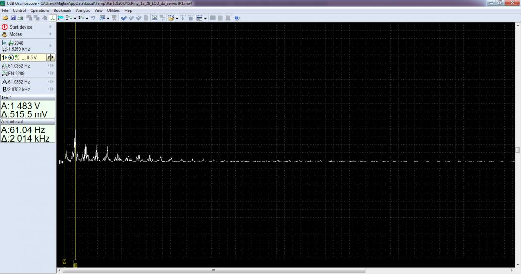

Chciałam odróżnić sygnały różniące się o kilka Hz. Chcę zobaczyć to czego nie widać okiem na oscylogramach. Poza tym szybciej i łatwiej powinno być, albo screen - czy jest sens oglądać cały przebieg. Na razie nie zastanawiam się, jak zidentyfikować usterkę. Tylko jaka uzyskać informatywny obraz dobrej jakości. I chciałabym potrafić przez FFT różnicować sygnały o amplitudzie ujemnej od dodatniej. Jak?
