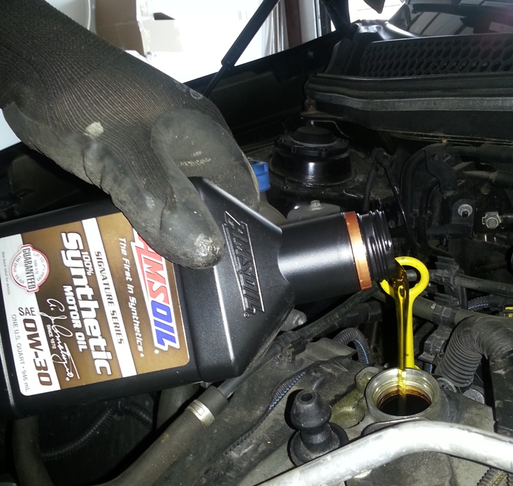

Odgrzeję kotleta bo dziś narobiłem się przy Julce ;-) tj. płukanka + wymiana oleju, kontrola odmy, kontrola śruby turbo - wszystko po ok 3100km od wypłukania silnika + zalania 5W-30 504/507 Amsoil AEL z dodanymi estrami myjącymi Archoil AR2300 - czyli mycie zgodnie z zaleceniami Archoila. Płukanki silnik dostał w tym czasie 3: przed zalaniem oleju 5W-30, do niego na czas jazdy te 3kkm i dodatkowo podczas dzisiejszej wymiany...

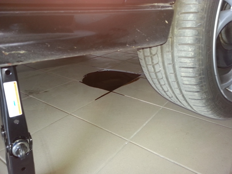

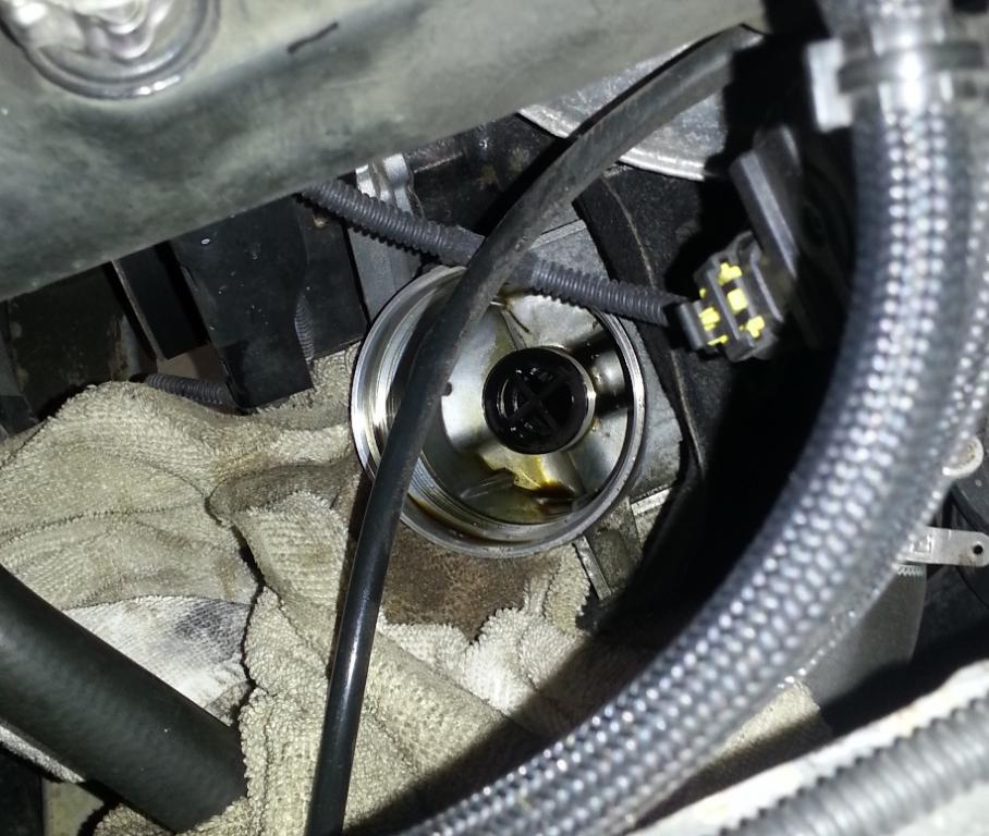

Olej spłynął czarny jak widać na fotce spod auta... Oczywiście zlewałem go do pojemnika ale po podniesieniu auta z prawej strony (wtedy już z miski nie kapało po ponad godzinie a miska nadal otwarta bez korka) aby łatwiej wkręcić korek i założyć potem osłonę pod miską... wyleciało jeszcze sporo oleju - dobra metoda na spuszczenie więcej syfu... Zleciało oleju sporo bo wlałem 4 quarty świeżego oleju czyli jakiś 3,8L. Odessałem też stary olej z obudowy filtra po wyjęciu starego filtra.

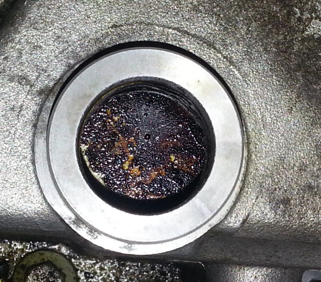

Skwarki pod odmą po Selenii niestety wydają się być nie do ruszenia - jak na fotce... ;-( Sama odma czysta. Chyba pozostaje wymiana pokrywy z uszczelką... ;-( jak mnie kiedyś szlag trafi od tego syfu...
Śruba turbo - jak nowa - bez osadów i sitko czyste i całe a bywały i wypady autostradowe gdzie ciśnienia oleju na pewno nie brakowało! Wymieniłem na nową z podkładkami tylko dlatego że obecna miała wzmocnienia plastikowe w świetle otworów w śrubie (jak na fotce) a nowa ma tam sitko (kwestia obrócenia wkładu w śrubie ale sam nie kombinuję) - może tak będzie lepiej dla przepływu aczkolwiek możliwe, że taka konstrukcja skróci życie tego delikatnego sitka..

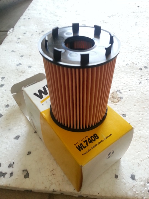

Nowy olej z nową rekomendacją 0W-30 a akurat ten a nie C2 bo ma tyle samo fosforu co C2 a 50% więcej dodatków myjących i TBNu ponad 12. Filtr oleju tym razem WIX (produkcji krajowej) WL7408 - wrażenie po montażu ciekawe bo lata wkład luźno - chyba te chwytaki montażowe są wyższe/luźniejsze niż w OEM - zasadniczo bez znaczenia dla filtrowania bo w obudowie wkład jest dociskany na sprężynie.

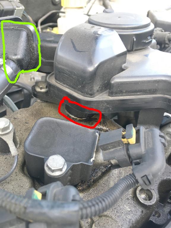

Wyczyściłem dziś separator oleju + wymieniłem oring separatora.
Woda + płyn do mycia naczyń, woda, 50% IPA, 100% ipa i wysuszyć suszarką do włosów :)
W srodku było po prostu tłusto z przepracowanego oleju i tyle.... :> 75 000km... Stwierdzam, że w moim przypadku myślę że nie ma sensu tego ruszać częściej niż raz na 100 000km.
