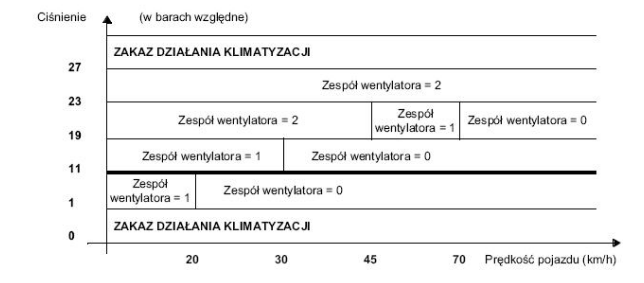

Zaczęło się od tego, że z przesłanych mi logów wynikało, że mimo włączonej klimatyzacji nie działał wentylator. Sprawa została zażegnana i dostałam info, że jest ok. wentylator działa, dodatkowo nabito klimatyzację.
W drodze powrotnej okazało się, że wentylator działa tylko na jałowym i niskich prędkościach samochodu, na włączonej klimie. W jeździe był odłączany przez sterownik. Klima działała, dobrze chłodziła wnętrze, po ECT się zorientowałam. Byłam na diagnostyce układu, czynnik został uzupełniony, po ciśnieniach i parametrach, które odczytywali potem, wydaje się, że jest ok. i że jest szczelnie. Ciśnienia, odpowiednio 2 i 17. 135 g odzysk, 4 ml oleju. Na ile takie testy są informatywne, w sensie szczelności - nie wiem.
- Inna sprawa, że zastanawiam się, czy sterowanie wentylatorami na klimie nie powinno odbywać się z użyciem więcej zmiennych niż ciśnienie z presostatu, że bierze pod uwagę vss albo obciążenie? Nie wiem, czy na załączanie wiatraka ma znaczenie nastaw w klimatroniku – czy nawiew na max czy min? Ale skoro ma na ciśnienie to pewnie może i tak. Takie znalazłam dla jakiegoś samochodu, wynika, że oprócz jałowego, wiatrak może działać, lub nie. Problem w tym, że dotąd – nie miałam takich długich interwałów odłączeń wentylatora na klimie, przynajmniej w czasie testów. Nie wiem co o tym sądzić i czy w ogóle się tym zajmować, skoro klima dobrze chłodzi? Mam inne problemy...

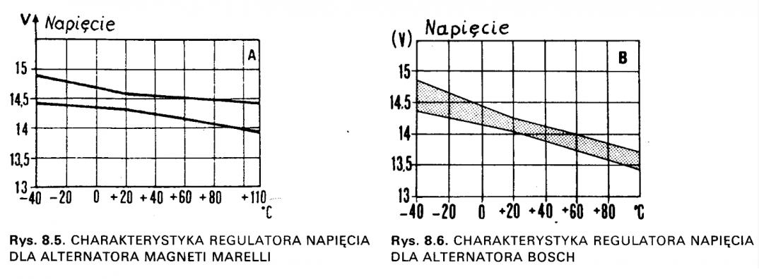

Napięcie na aku siadło mocno, co na pewno wpływa na sterowanie. Nie mam na to pomysłu, 4 różne montowane nowe alternatory. .. Zostaje chyba ori. To niżej na pewno też, bo tam jest gorąco. Klemy też są gorące. Ale obciążenie chyba jest za duże, i alternatora chyba ma jakieś opory. To był problem wcześniej, ale nie aż taki.

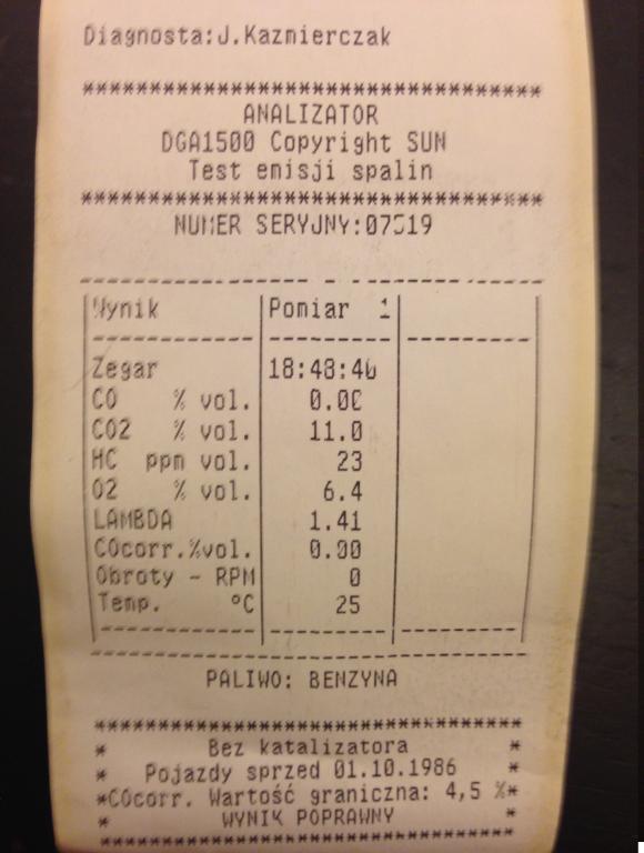

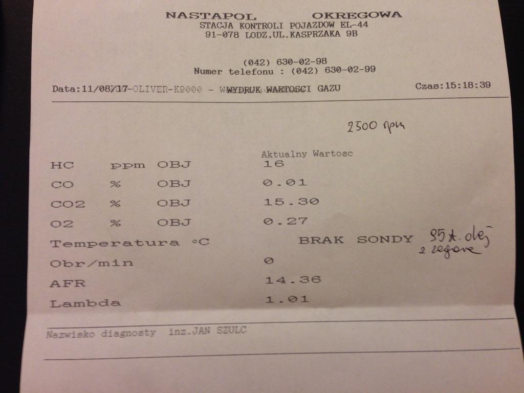

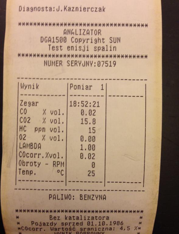

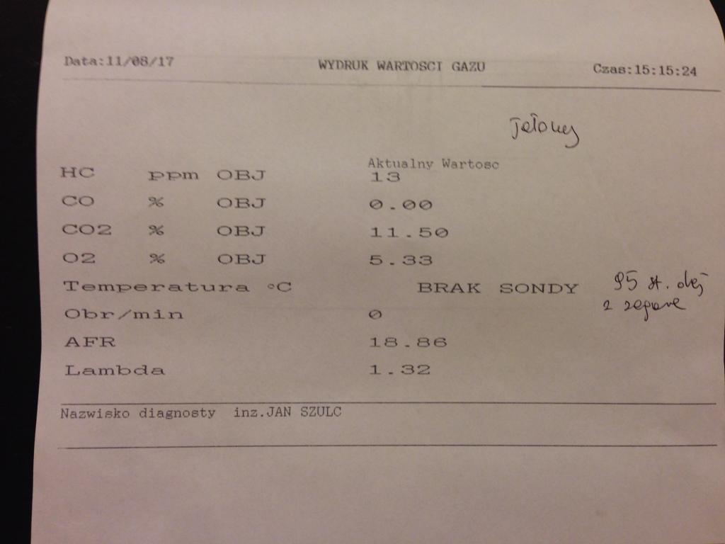

Testu spalin jeszcze nie wykonałam.

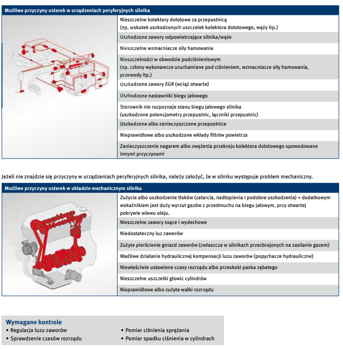

Pojeżdżę i znowu sprawdzę parametry za kilka dni. W przyszłym tygodniu ruszę się i wykonam badania oscyloskopowe, obejrzę świece i pewnie aczkolwiek niechętnie wykonam pomiar kompresji statycznej. Mimo, że szczerze mówiąc przeraża mnie konieczność ponownego badania całego samochodu. Trochę, a nawet więcej niż trochę mam dość.
Co Ty myślisz? Bo tam nic nie ma oprócz silnika, wtrysków i katalizatorów...
