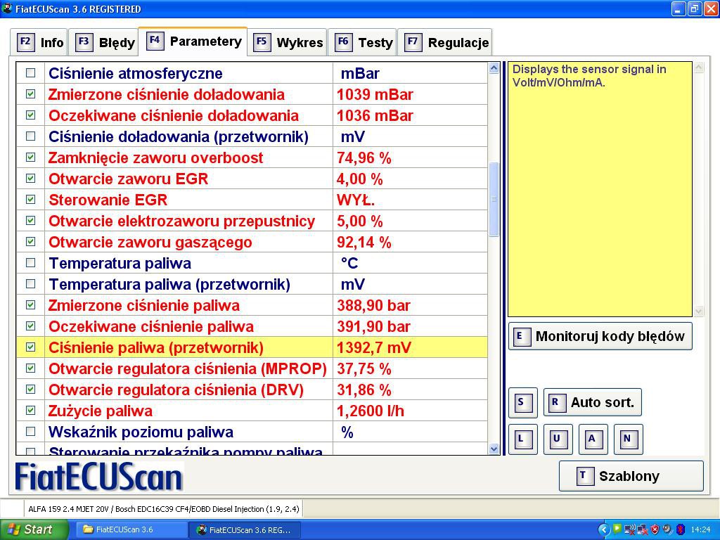

dziesiejsze skany z esa
czy mozna cos z tego wywnioskowac przepływka ma jakies dziwne wartosci jest z nia cos nie tak ??

Co z EGR? Coś często Ci się DPF wypala.. Korekty mieszczą się w normach, ale chyba idealnie jeśli wszystkie mieszczą się pomiedzy <-1:1>, olej to chyba już możesz pomału wymieniać sądząc po stopniu jego degradacji. Autko ma ok. 50k km najechane
no włąsnie nie wiem co z EGR jak go sprawdzić ??? DPF dokladnie czesto sie wypala ... Chciałbym usunac EGR i Dpf czy to dobry pomysł ???wiem ze samo mechaniczne usuniecie nic nie da ,musze sterownik kompa dac do programowania, olej wymieniany jakies 3-4 tysiace temu auto najechane 192 tys martwi mnie ten bład skrzyni biegow nie wiem co oznacza po skasowaniu powraca co sadzicie o reszcie parametrow ??
Jeśli olej wymieniałeś 3-4kkm temu, to przy takiej częstotliwości wypalań DPF na pewno będzie trzeba go niebawem zmienić.
Wywalenie DPFu jest dobrym pomysłem, ale zastanów się, czy problem nie leży gdzieś indziej- sprawdź szczelność dolotu, wylotu... itd.
Ja bym na Twoim miejscu zaczął od zaślepienia EGR'u.
Ja polecam, wstawienia auta do kogoś kto ogarnia Alfy, szkoda pieniędzy czasu i auta. Takie częste wypalanie DPF'u to masakra dla silnika i osprzętu :(
