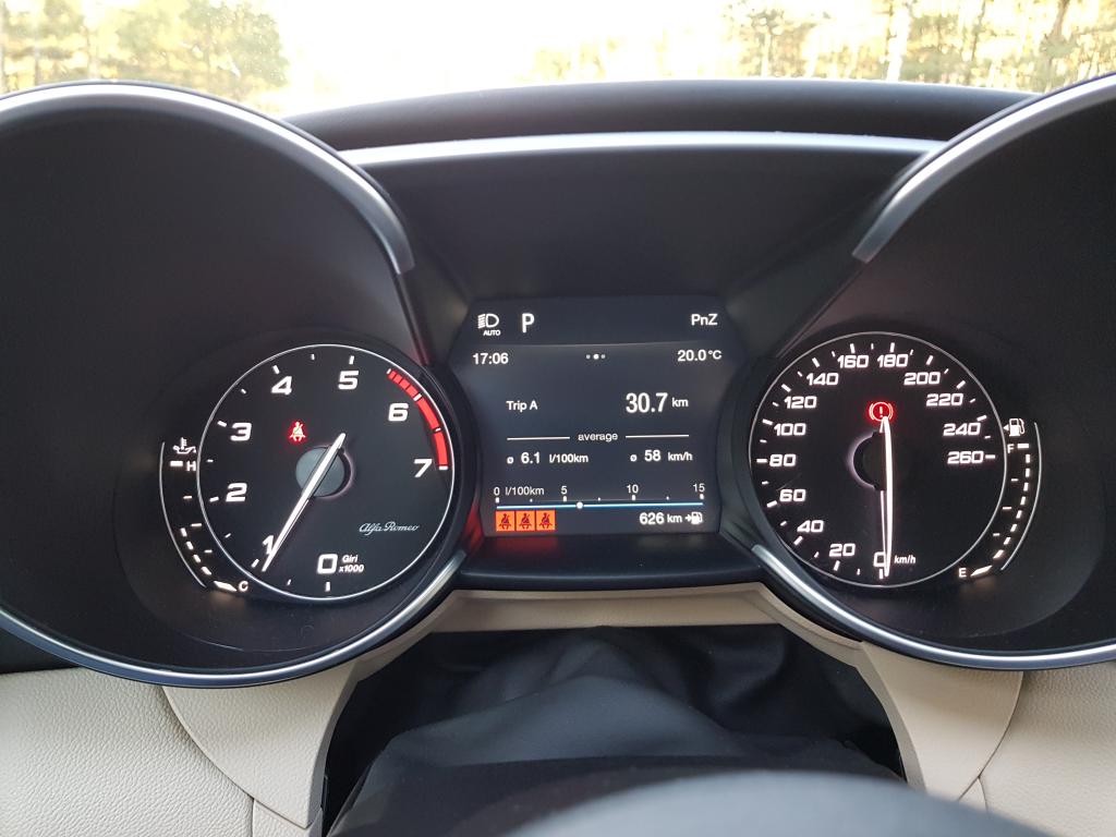

Załącznik 262762
o widzisz, dzieki czyli nie jest zle, takich wlasnie wynikow spalania sie spodziewalem (po wersji Q2), jasne ze jak bede jechal dynamicznie to nie ma co na spalanie patrzec zbytnio tylko cieszyc sie jazda ale jesli mam sie przemiescic tylko mozliwosc zamkniecia sie w 11 l jest pocieszajaca. Jednak w wersje Q4 przez naped i wyzsza mase mocno cierpia w tym wzgledzie, bardziej niz bym sie spodziewal przy napedzie dolaczanym nie stalym (jak np. w subaru wrx ktorych spalanie jest juz legendarne w miescie ;))
