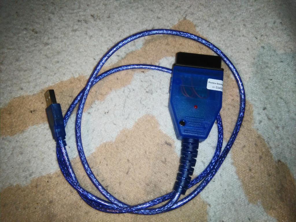

Ello ja wam powiem z doświadczenia które właśnie nabywam, niestety na własnych błędach :-) elm 327 w mojej 156 wogule nie zadziałał z ecu pokazał mi tylko obroty silnika z torq`iem :-/
gdzieś doczytałem ze złącze kkl zadziała a ze takie kiedyś kupiłem do golfa to spróbowałem i z sukcesem połączyłem się z ecu wykasowałem błędy i samochód odzyskał ducha a było tam kupę błędów zbiór z kilku lat :-P niestety nie dało się wejść do airbagów.
Załącznik 217121 Załącznik 217122 Załącznik 217123 Załącznik 217124

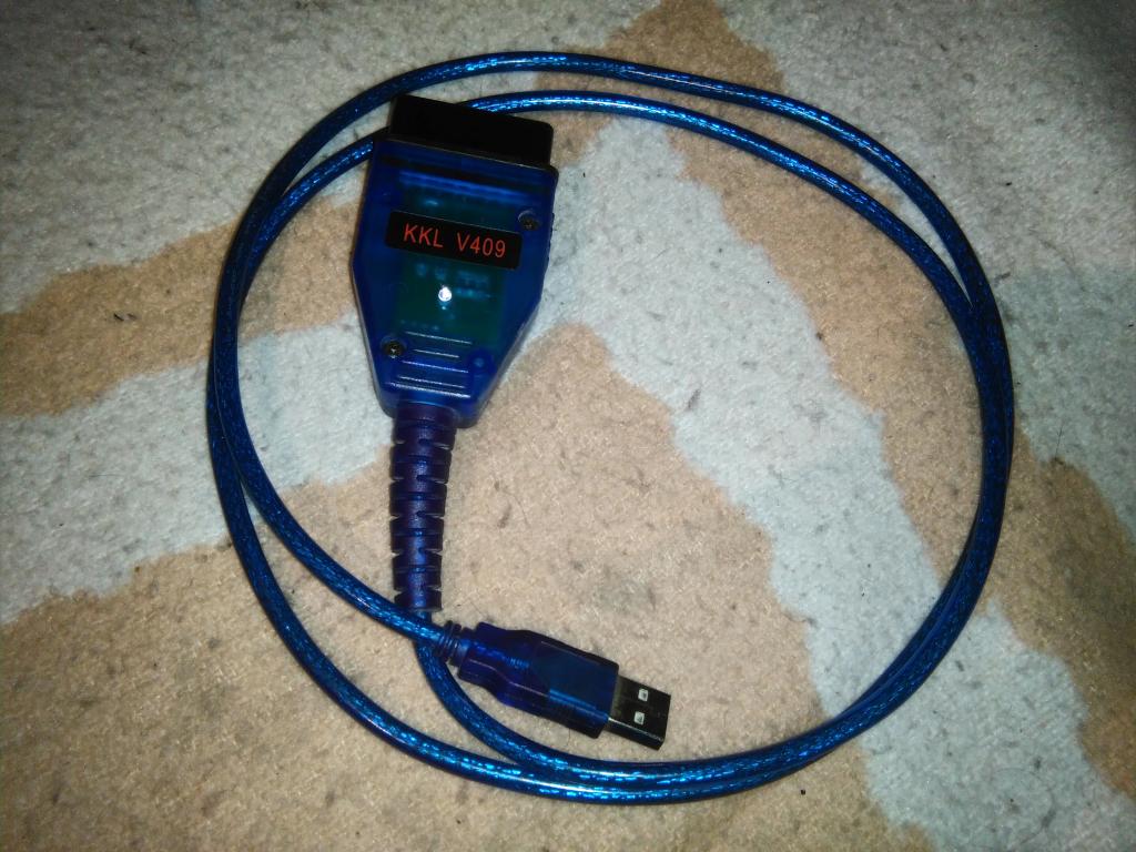

więc zamowiłem kkl 409.9 z przełącznikiem do airbag, klima, abs i seria do tego czasu zrobiłem trochę mechaniki i doszedł zamówiony kabel z opcją...

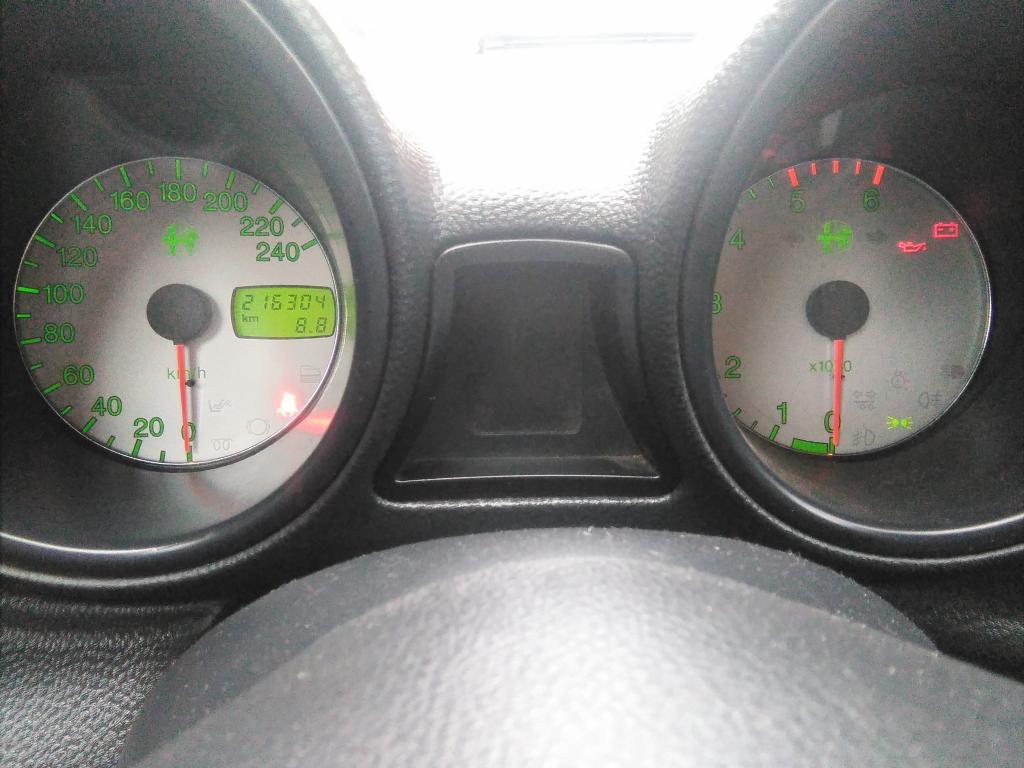

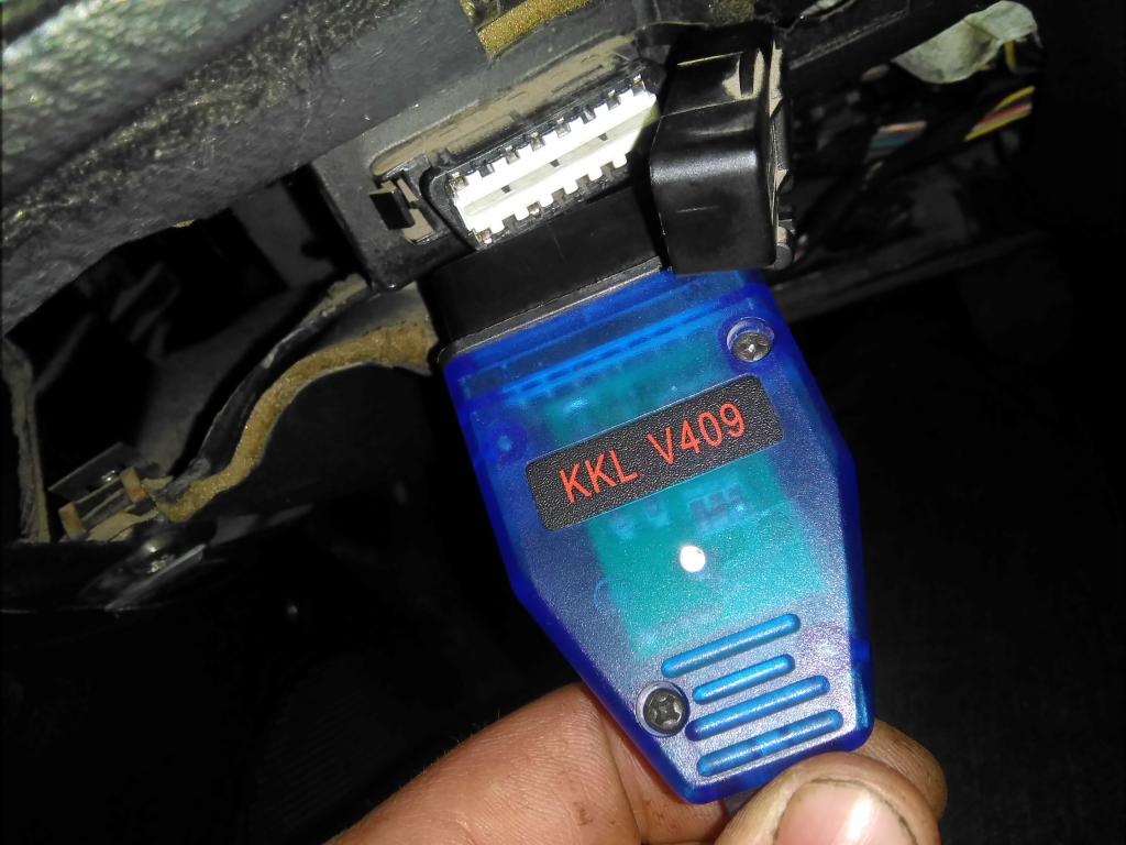

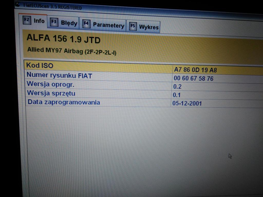

Załącznik 217125 Załącznik 217126 dzięki temu zdiagnozowałem zgon swojego sensora poduszek dziś kupiłem inny podłączyłem ale poduchy dalej się świeciły na miejscu (złom) podłączyłem kompa wykasowałem błędy poprzedniego samochodu i zgasły :-) i już błędów nie ma :-) od 5h jestem szczęśliwym posiadaczem alfy ze sprawnymi poduchami :-P za 20 zł :-P
Załącznik 217127 Załącznik 217128
Miałem niewielki problem ze sterownikami bo jak miałem jeden kabel ten 409.1 to po zainstalowaniu na xp 409.9 przestał działać ten pierwszy oba udało się pogodzić na Windzie 10 na dzień dzisiejszy działą z multiecuscanem wyśmienicie :-)
Załącznik 217129 nie mam foty z ecu :-/
