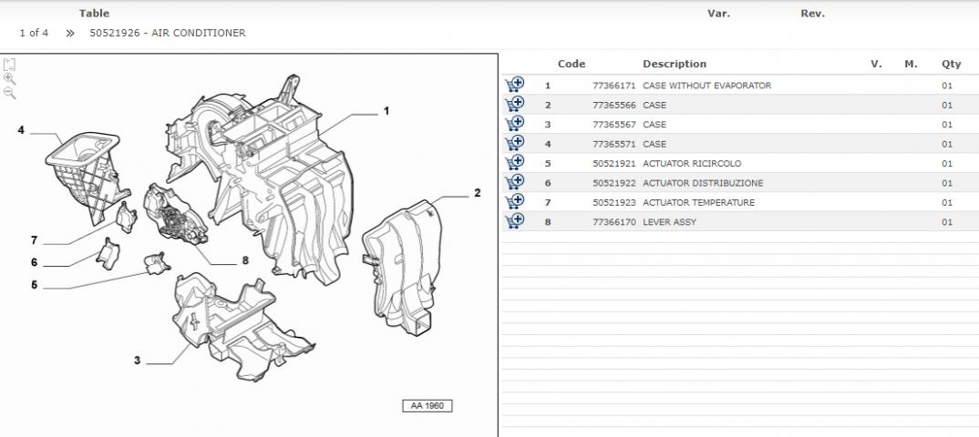

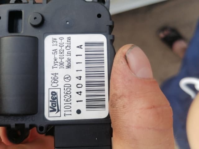

Jaki typ aktywatora? bo po tych numerach nie znajduję....Załącznik 284478
To są numery Valeo. Najlepiej zerknąć na numer części do ePeru po VINie, bo były różne wersje tej obudowy ogrzewania.
ZAR94000007114838 ktos pomoże - lewy aktywator. bo u mnie ePer działa jak fiat....

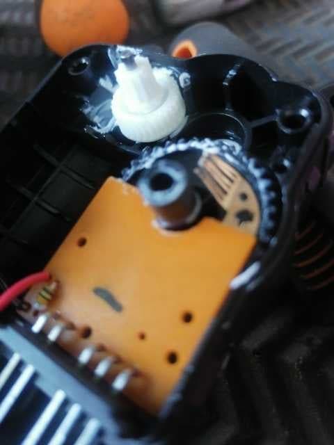

padł ten potencjometr. wyjechał poza płytkę. W fiatach wymieniali sam potencjometr, w Julkach nie wiem czy się da. na razie czekam do wtorku na cały nowy modół. Ciekawe co jest przyczyną, ze wyjechało poza zakres....
jak potencjometr wyjechał po za zakres pracy to zazwyczaj uszkodzeniu ulega jakiś ogranicznik tego zakresu. Coś się po prostu ułamało bądź starło podczas pracy.
