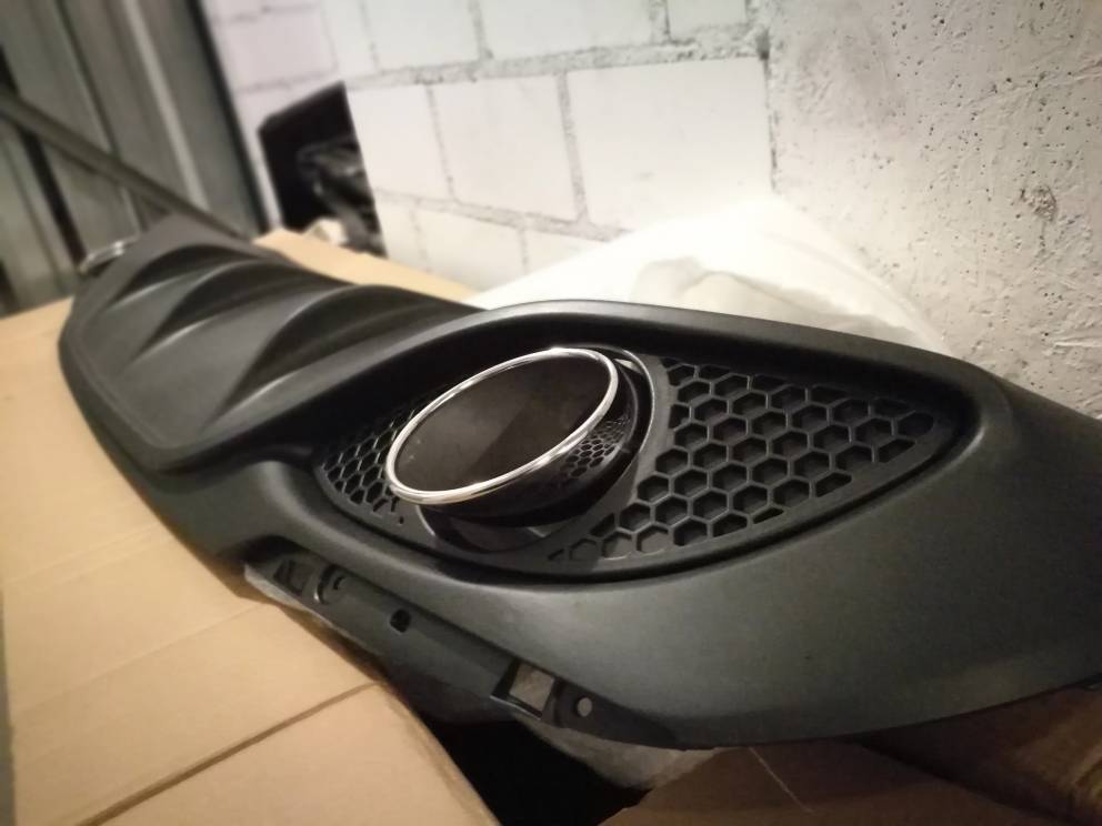

Diffusore amore chinole przyszło. Co najmniej do góry nogami z tym pojadę :).
Załącznik 273378

Kolpak, Ty masz na tej focie 90mm?
Te fake'i w veloce udają jaką średnicę? Czy ktoś ma końcówkę 80mm?

otwor w dyfuzorze ma 110mm, wiec te fake'owe seryjne koncowki maja cos kolo tego, pewnie minimalnie mniej. Takze 80mm to bedzie za malo, dla koncowek nakrecanych na rurki tlumika 90mm to optimum, mysle ze 100mm przy dobrym ustawieniu moznaby rowniez tak na styk zalozyc
wrzucalem zdjecia upgrade'u wydechu w swoim Businessie jakis czas temu, wydech i nakrecane koncowki Ragazzona 90mm, mozna je spokojnie calkowicie zlicowac z dyfuzorem (cofnac) ale ja chcialem zeby troche wystawaly
