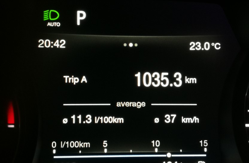

Żeby nie było, ostatni trip +1000km:
Załącznik 262980

Zrobiłem 100km po mieście, bardzo duże natężenie ruchu, pedał przyspieszenia traktowany delikatnie: wyszło 12,2l/100km, wcześniej nie było problemu, żeby przebić 15l.
Mam 2.2 i w Warszawie średnie spalanie wychodzi okolice 9-9,5 litra. Średnie mieszane miasto trasa 7,3 z ostatnich 17 tys. km. tryb jazdy normalny, chociaż lubię ruszyć pierwszy spod świateł :D. Miałem podobny dylemat, jednak po przeliczeniu kosztów samego paliwa przy mojej jeździe, gdzie wychodzi ok. 30-35 k km rocznie, wybór padł na diesla. Klekot to klekot ale w ciągu 4 lat (tyle mam leasingu) mogę kupić drugi samochód dla żony w ramach oszczędności na paliwie. :)
