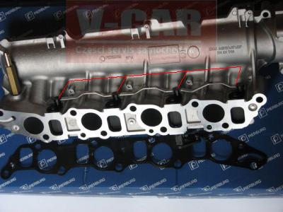

Pytanie trochę może nietypowe, ale czy da się i jak ewentualnie sprawdzić czy klapy wirowe zostały już usunięte czy dalej są?
DPF na pewno jeszcze mam bo sprawdzane na kompie( co prawda kompletnie nie zauważam wypaleń dpf, ale to chyba dobrze)
Klapy da sie sprawdzić wizualnie wystarczy zdjąć górna osłone silnika i rzucić okiem na kolektor czy są wodziki czy ich nie ma.Jeżeli ich nie ma a kolektor jest zaspawany bądź metodą chałupniczą poklejony to znaczy, że ktoś juz klapki demontował. Wypalanie DPF objawia się zwiększonym średnim spalaniem na ekranie komputera, nieco głośniejszą pracą silnika .
Załącznik 189890 Czerwonymi kreskami zaznaczyłem Tobie wodzik od klap, po jednej klapie na każdy cylinder.Widać wszystko z góry od strony grodziowej więc szukaj
