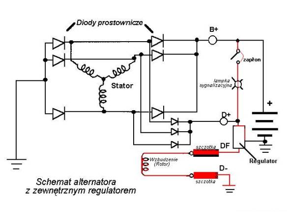

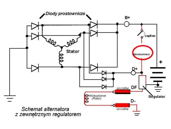

Wzbudzi się ale przy większych obrotach. Jeżeli znasz działanie alternatora to powinieneś wiedzieć o czym pisze bo jeśli wirnik alternatora nie ma pola magnetycznego to na stojanie nie będzie żadnego napięcia. Jeśli przez kabel wzbudzenia alternatora popłynie prąd (tak jak było w innych modelach przez żarówke) to wytworzy on napięcie na wirniku a to spowoduje wytworzenie pola magnetycznego i następnie napięcia przemiennego na stojanie. U nas obrotomierz daje napięcie pośrednie do wzbudzenia na wirnik, potem przez diody płynie prądZałącznik 116074
co widać na zdjęciu
Na zdjęciu pokazany wpięty obrotomierzZałącznik 116075
