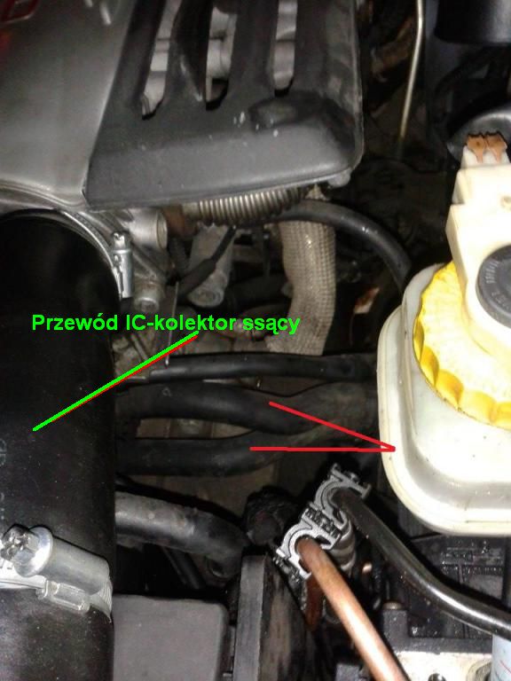

Załącznik 116334
Jeśli chodziło o te dwa przewody to po dodaniu gazu nie twardnieją
Bo to są najprawdopodoniej przewody od zasilania nagrzewnicy i nie mają nic wspólnego z przewodami powietrza doładowanego..
Przewód powyżej musi robić się twardy (jeżeli dorze widzę)- od powstającego ciśnienia wytwarzanego przez turbo.
Ten który zaznaczyłem na zielono i to jest górny przewód między intercoolerem a kolektorem ssącym:
Załącznik 116335
