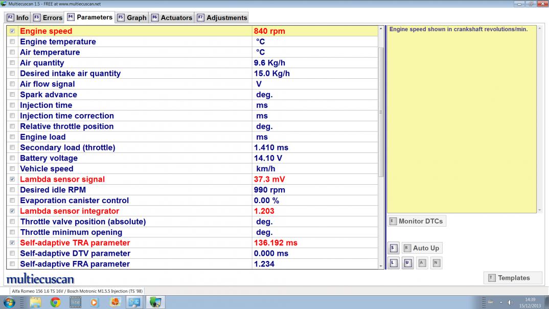

Jak dla mnie to uwalona sonda lambda, mozna jeszcze zrobić pomiar parametrów, ale na 85% to główny winowajca.
2 załącznik(i)

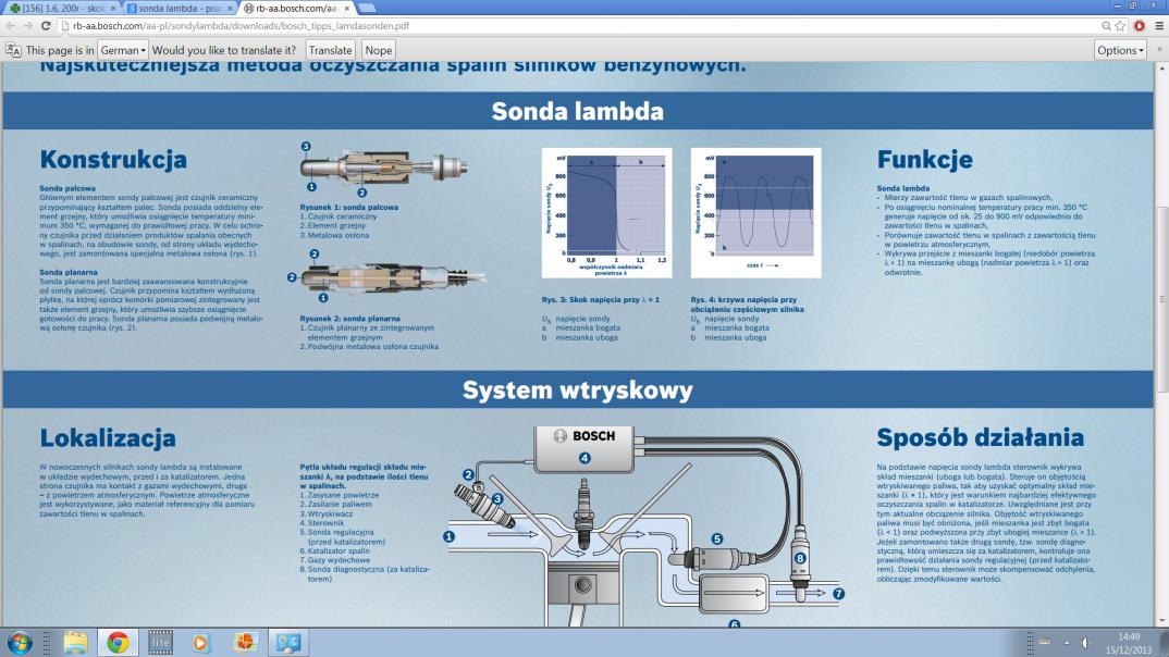

No więc chyba masz rację, poniżej zrzut z pracy sondy i sposób w jaki sonda powinna pracować ze stronki boscha. W moim przypadku, gdy dodam na obrotach współcznnik nadmiaru powietrza przekracza 1.3 - świadczy to o uogiej mieszance jak mniemam ? Czyli tyłek zbity! Z drugiej strony napięcie jak dałem gazu zamiast wzrosnąć było jakieś -1140mV, to jakieś "bzdury" ? Z zawodu jestem szlifierz/tokarz - więc wybaczcie brak obycia w przedstawianiu danych, jestem na etapie uczenia się :). Znów będę wdzięczny za sugestie.
