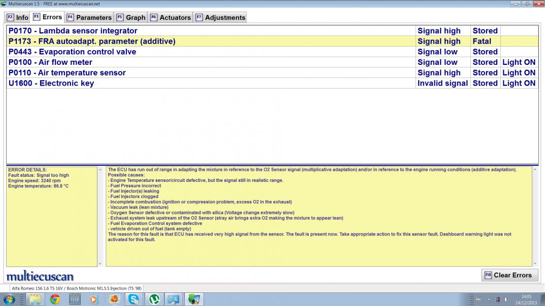

    No więc zarzuciłem MESa, darmową wersję co prawda (20 minut) błędy poniżej. Do tego zaobserwowałem bardzo dużą różnicę między air intake (ok 90kg/h w spoczynku a desired air intake - jakies 14kg/h). Jakie mogę podjąć następne kroki...

    Po wykasowaniu błędów i przejazdzce pozostaly te dwa błędy P1173 i P0170, oba oznaczone jako "Fatal".
