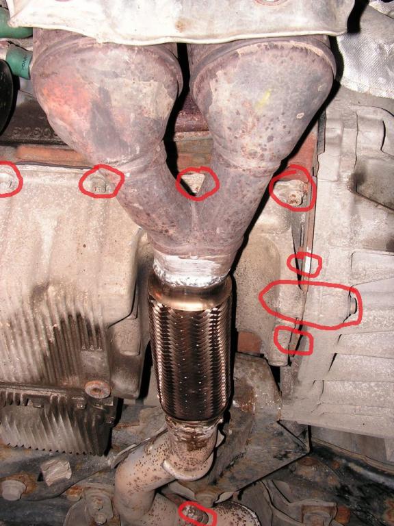

Załącznik 117856
Proszę na czerwono zaznaczone sa kaj sa sruby od miski olejowej zauważ ze miska zachodzi za katalizatorem i przekrecona jest również do skrzyni biegow. Jeśli poniżej na laczeniu odkręcisz zaznaczona srubke oczywiście jest tez druga która nie widać gwarantuje Ci ze nie odegniesz na tyle układy wydechowego żeby wyjac miske olejowa. Musisz poluzować sruby na kolektorze ssącym. Sruby od pierwszego cylindra zasloniete sa przez ten plastik do którego wchodzi przewod od zbiorniczka wyrównawczego a także zaslania sprezarka klimatyzacji. Zapomnial bym także smok również będzie przeszkadzal musisz go odkrecic bo inaczej nie będziesz w stanie zdjąć miski.

To jest zdjecie znalezione na internecie.
Ale przecież rury wydechowe nie masz bezpośredni połączone od głowicy aż do katalizatorów.
Między katami a kolektorem masz łącznik bodajże trójkątny który odkręcasz i kolektor ci zostaje a katy z resztą wydechu spadają na dół i masz dostęp do miski.
Tu widać ten łącznik : http://img06.tablica.pl/images_tabli...k-20-16-v-.jpg
Mi jak mechanik ściągał miskę, to tyle tylko zrobił co zdjął wydech i z ta półośką coś tam robił.
Nie odkręcał żadnej sprężarki ani kolektora.

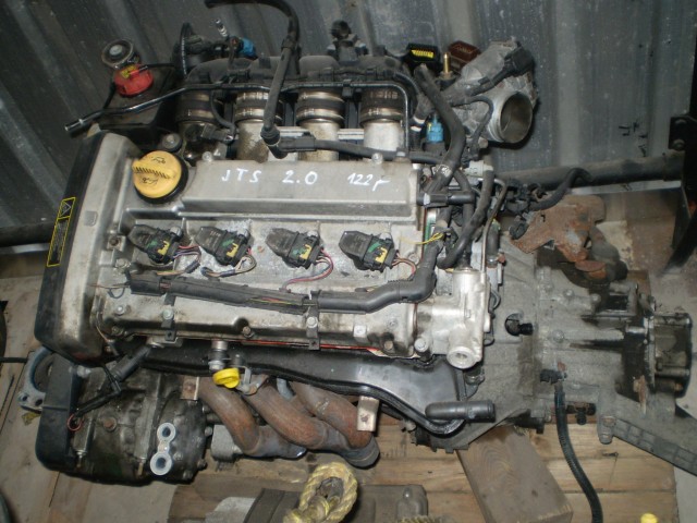

Kolega ma chyba racje a roznica wziela się stad ze ja miske demontowalem w silniku JTS. Tam caly układ jest inaczej. Katalizator jest zabudowany zaraz na kolektorze ssącym i nie ma możliwości rozpięcia trzeba demontować kolektor. Także w 1.6 TS jest mniej roboty. Ponizej na zdjęciu widać jak idzie kolektor a katalizatory sa już wycięte nie ma zadnego lacznika.
Załącznik 117857
