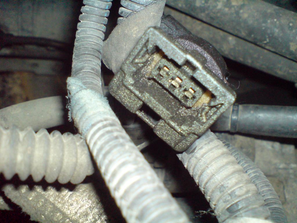

Kurde szukalem szukalem ale nie znalazlem gniazda zadnego;/ dam jeszcze 2 zdjecia pogladowe
Załącznik 121588Załącznik 121589

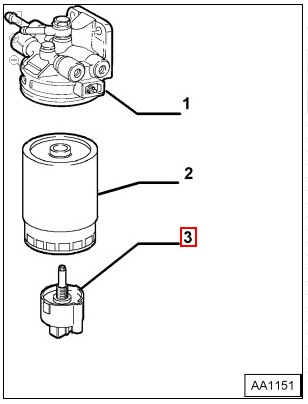

nr 3 to jest czujnik wody w filtrze, możliwe że poprzednik ułamał czujnik i go zastąpił standardową zaślepką dołączaną z filtrem paliwa.
http://allegro.pl/alfa-156-147-gt-fi...897785701.html
kolego to bankowo wtyczka od czujnika wody w paliwie, założę się, że masz na dole filtra czarny zakręcany korek (nowy filtr paliwa zawsze ma tą zaślepkę zakręconą przez producenta) ponieważ po jej odkręceniu wkręcasz czujnik wody, do którego wpinasz ową wtyczkę. Wnioskuję, że ktoś kiedyś pewnie wymieniał filtr i nie zakręcił czujnika tylko zostawił zaślepkę-korek i teraz dlatego nie masz gdzie podpiąć wtyczki:) pewnie będziesz musiał kupić czujnik, wkręcić go w filtr i wtedy wpiąć wtyczkę;)
Tu masz co nieco o czujniku: http://www.forum.alfaholicy.org/166/...ze_paliwa.html

Macie koledzy racje, przy filtrze jest biala nakretka od spodu dlatego kosta nie jest podpieta. A czy cos moze sie stac jesli nie bedzie tego czujnika przy filtrze??
Nic, tylko brak info o wodzie w filtrze.
