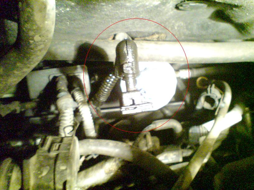

Mi to wygląda na zapinke od czujnika wody w filtrze paliwa.

a gdzie ja sie wpina bo nie widzialem zadnego gniazda zeby ja wpiac?
Na spodzie filtra paliwa

Tak jak napisał Semri, masz luzem kostke od czujnika wody w filtrze paliwa. Sprawdź spód filtra i wyczujesz czy masz owy czujnik zamontowany, możliwe,że ktoś przy montażu nowego filtra nie wkręcił czujnika.
