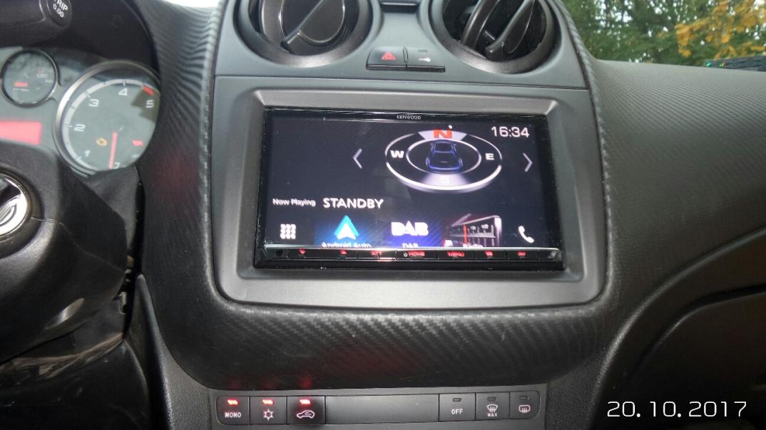

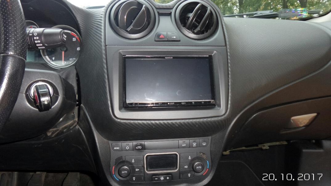

Przymierzam się do zmiany sprzętu na 2din. Prawdopodobnie będzie to Kenwood.
I zmieniłem.
Zestaw multimedialny prezentuje się tak:
Załącznik 237042
Zmnieniłem przy okazji ramkę tytanową, która nijak pasowała do a'la karbonu, na czarną.

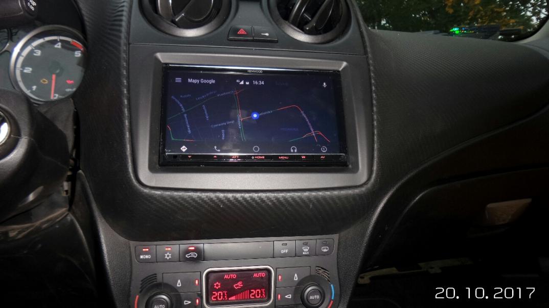

Android Auto super sprawa. Nawigacja na szybie przeszkadzała mi. Teraz mam bezpośrednio z telefonu.
