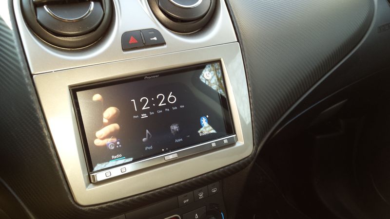

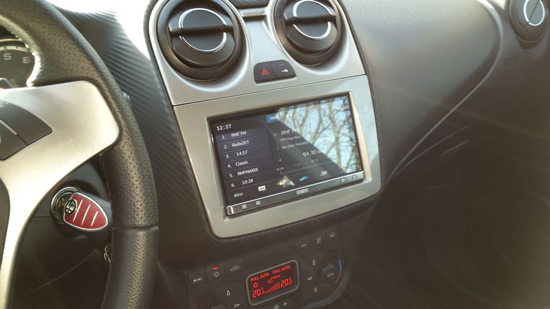

    Wygląda to tak jak w MiTo live
    skoro fabryczne radio sie rozłącza przy rozruchu to juz nic wiecej nie będe roić, zostawię jak jest, a juz po głowie chodził mi układ z jakimś przekaźnikiem zwłocznym.
    Samo radio to koszt ok. 1700 zł (chyba najtańsza opcja z 7" wyświetlaczem), urządzenie nie ma nawigacji ale działa w AppMode i również jako Mirrorlink, więc staje sie kontrolerem smartfona. Do niedawna była możliwość łączenia jedynie z iPhonem, ale Pioneer od modelu AppRadio 2 SPH-DA100 dał możliwość współpracy z androidem oraz w standardzie Mirrorlink, nieżle wspołpracuje z Samsungiem i oprogramowaniem DriveLink, przy rootowanym telefonie jest pełna kontrola nad systemem z wszystkimi aplikacjami obsługiwanymi z ekranu radia.
    Do radia trzeba dokupić:
    - ramka z półkieszenią z mozliwością regulacji głębokości montażu radia (ACV GMBH Germany) - ok. 130 zł
    - moduł sterowania z kierownicy (Connets 2) - ok. 260 zł
    - separator antenowy - ok. 16 zł

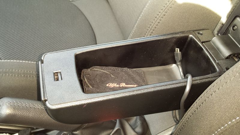

    Ja montowałem sam i zeszło coś ok. 8 godzin. Pewnie w warsztacie by sie nie certolili tak i zrobiliby szybciej. Mi zalezało żeby ułożyć wszystkie przewody w fabrycznych korytkach, w słupkach i dopinać do oryginalnych wiązek, szczególnie przewody anteny GPS i mikrofonu do BT. Kable HDMI, USB i Mirrorlink poprowadziłem w konsoli srodkowej do podłokietnika (jest sporo miejsca tam gdzie są montowane włączniki podgrzewania foteli.
    Cała operacja kosztuje więc ok 2100 zł, porównywalnie np. z Clarion NX320E ale tam jest mniejszy wyświetlacz i ramka z przyciskami
