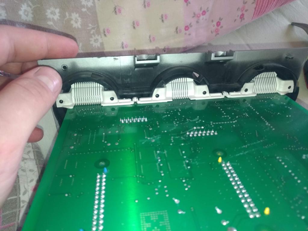

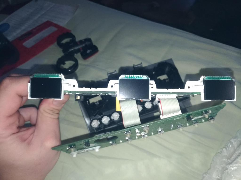

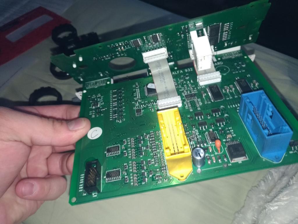

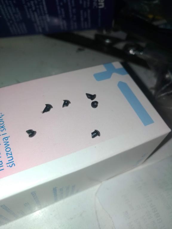

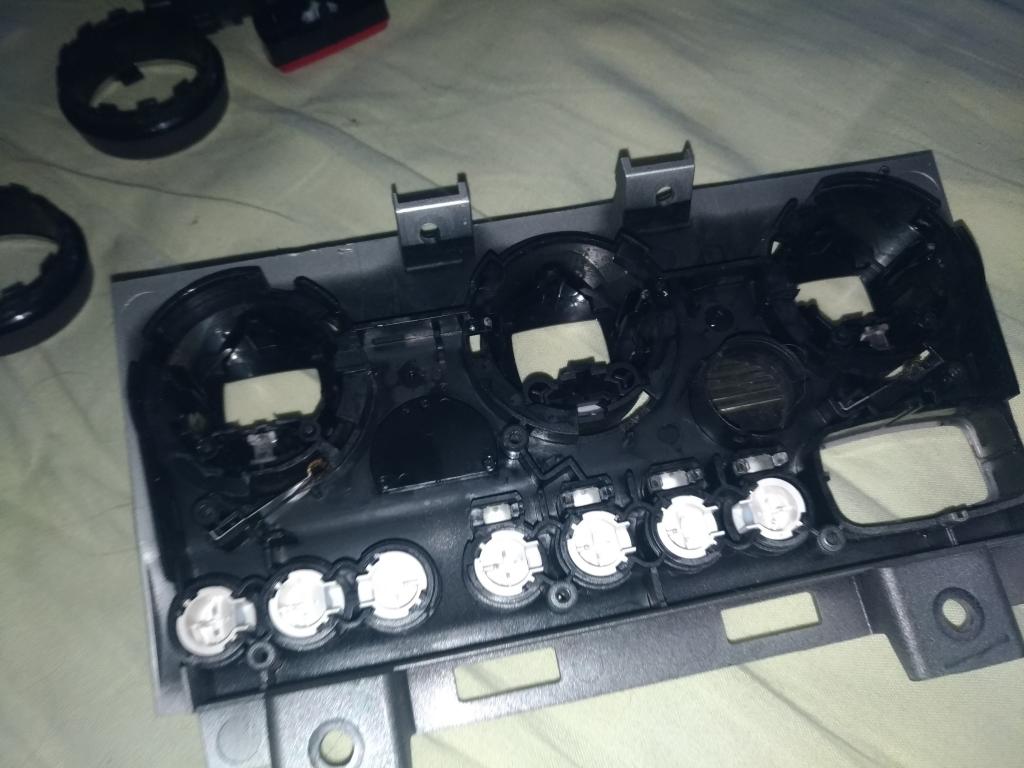

Odkopuje nieco kotleta, ale skoro ja tu trafiłem szukając tej porady to i pewnie ktoś jeszcze trafi :P więc jak to się pisze dla potomnych:
Panel klimy da się mało inwazyjnie rozdzielić front od elektroniki, wystarczy te czarne kropki widoczne na tle białego plastiku na jednym ze zdjęć oderwać, ja delikatnie podważałem wkrętakiem i same odskakiwały bez problemu.
Potrzebowałem rozebrać do naprawy blaszki, konkretnie plastiku który to trzyma, która przytrzymuje pokrętło żeby nie latało luźno (tworzy to charakterystyczne terkotanie/przekakiwanie)
Jeszcze nie wiem jak to będzie po złożeniu wyglądało, ale jakby co zaleję otwory odpowiednio klejem żeby przytrzymać panel na miejscu, te plastikowe kołeczki trzymały tak słabo że pokusiłbym się o stwierdzenie że klej na gorąco będzie wystarczający żeby to przyłapać z powrotem
