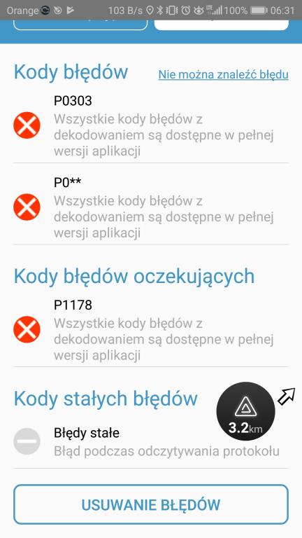

Witam. Odkopie trochę ten temat. U mnie kontrolka CHECK ENGINE się nie świeci a jednak spadek mocy jest. Sprawdziłem, podpielem się do komputera przez smartfona i zobaczyłem taki błąd (fotka). Po odkreceniu drugiej cewki zobaczyłem (fotka). Pytanie brzmi gdzie najlepiej kupić nową? Widziałem że pierwsza była już wymieniona, czy resztę również wymienić?
Jeżeli chodzi o cewki chińskie- to sam sie kiedyś skusiłem- pojeździło ze 3 miesiące i padła. nie polecam, na gwarancji mi oddali kase, ale kłopoty znowu z autem bo kulało jakiś czas:)
Zamieniłem cewki z 2 na 3 i błąd przeskoczył dalej, jednak pokazał się kolejny P1178. Wyraźnie dławi się na LPG i zapala kontrolkę ENGINE.
