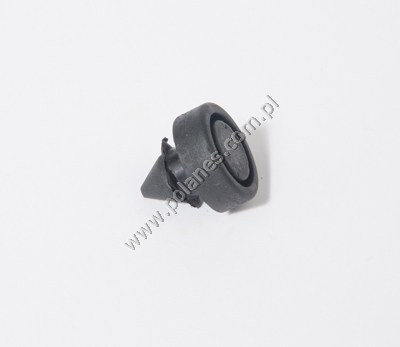

Te grzybki, to takie zaworki, jak silnik pracuje i ssie powietrze są wciągane i zamykają otwór. po zgaszeniu silnika, pod cięzarem własnym opadają odsłaniając otwory. Prawdopodobnie jest to po to, gdyby do puchy dostała się woda, mogła z niej wypłynąć.
To u mnie ich brak i przez to jest świergot. A na biegu jałowym czuć wyraźnie, że powietrze przez nie ucieka na zewnątrz, nie wiem jak przy obciążeniu silnika. Muszę coś wynaleźć w miejsce tych grzybków.

Znalazłem coś takiego, te grzybki to pewnie coś podobnego?
http://www.forum.alfaholicy.org/atta...d=127004&stc=1
nazywa się to zaworek odwaniający, co jednocześnie potwierdza przeznaczenie otworów i grzybków, także teraz tylko znaleźć coś takiego w miniwersji żeby pasowało do obudowy filtra :)
