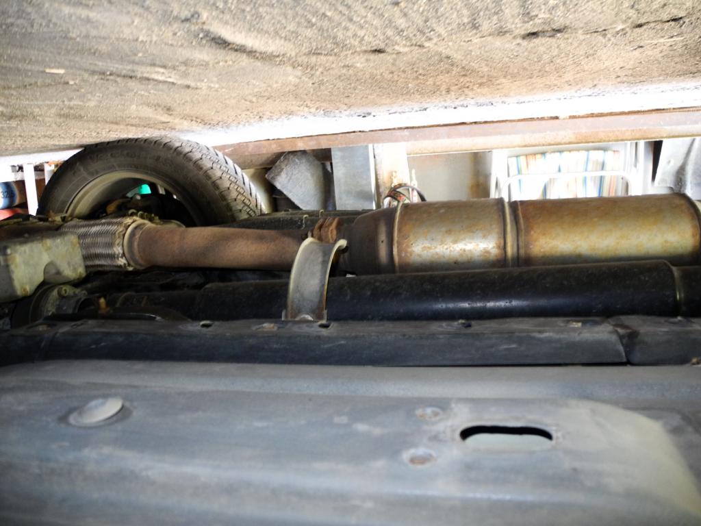

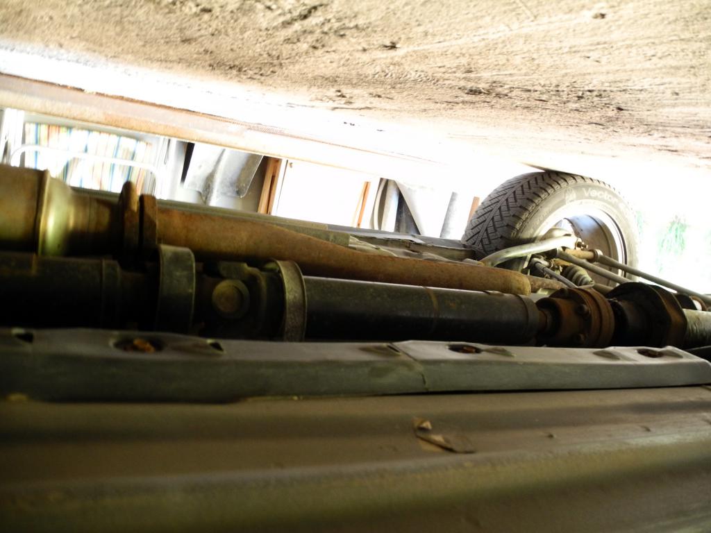

2 załącznik(i)
Augustus ma racje, rysunek pod linkiem jest nie pełny. Podpory są dwie przednia (teoretycznie nie wymienialna) i tylna (wymienialna), którą podesłałem w linku.
http://www.forum.alfaholicy.org/atta...d=135150&stc=1http://www.forum.alfaholicy.org/atta...d=135151&stc=1
Rozmawiałem z serwisem w wwa, potwierdzili, że u nich koszt wymiany podpory przedniej to maks 1000 zł (tak trzeba dobierać on innego wału). Wymiana tylniej to żaden problem, dostępna w linku.
