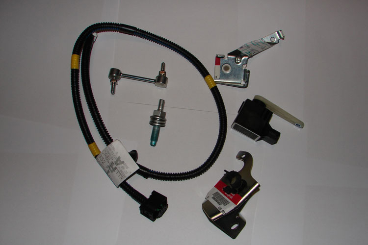

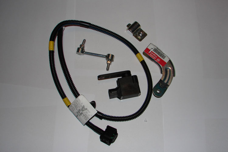

http://www.forum.alfaholicy.org/atta...d=144912&stc=1http://www.forum.alfaholicy.org/atta...d=144913&stc=1O matko czemu się kolega denerwuje, proponowałem po najmniejszej linii oporu bo często sami sobie komplikujemy życie. OK chce kolega dorabiać - niech dorabia. W katalogu faktycznie nie znalazłem do przedliftowej wersji, ale zawieszenia przecież nam chyba nie zmieniali więc z wersji po lifcie to 60679378 i tylny 50705326 (60699243). I często zastanawiam się czemu chcemy na siłę poprawiać inżynierów, którzy nad tym problemem już się zastanawiali i wybrali właśnie taki rozwiązanie a nie inne. Może faktycznie uda się koledze wykonać ten element trwalszy czyli lepszy i taniej. Bo prawdą jest, że ceny na niektóre elementy to mają z "kosmosu". W każdym ASO mają dwie ceny dla klienta i tańszą dla serwisanta, próbujcie się targować, naprawdę można i to dużo. I jeszcze raz nie chciałem Kolegi obrazić czy zdenerwować .
Spokojnie, do denerwowania się czy obrażania bardzo mi daleko :) Jeśli tak to odebrałeś to przepraszam.
Dzięki za numery, postaram się zapytać w ASO bądź w AS24, czy mają dostępne i po ile. Poprawiać inżynierów nie mam zamiaru, ale mam pomysł jak to zrobić za parę groszy przy czym będzie to pracować tak fabryka nakazała. Rzecz jasna sprawdzę cenę, ale wszędzie gdzie szukałem info na temat tego elementu wymieniana była cena circa 100zł. Za to wolę sobie nalać paliwka czy kupić dobry kosmetyk do Belli.
Zawieszenia może nie zmieniali, ale wystarczy, że zmienili położenie czujnika i już będzie to co innego.
jaboleq - dzięki za info! :D
Napisz do mnie na moją skrzynkę : alfa16v@poczta.onet.pl dostaniesz wszystko co ja uzbierałem gdy sam sobie montowałem oryginalne ksenony.
