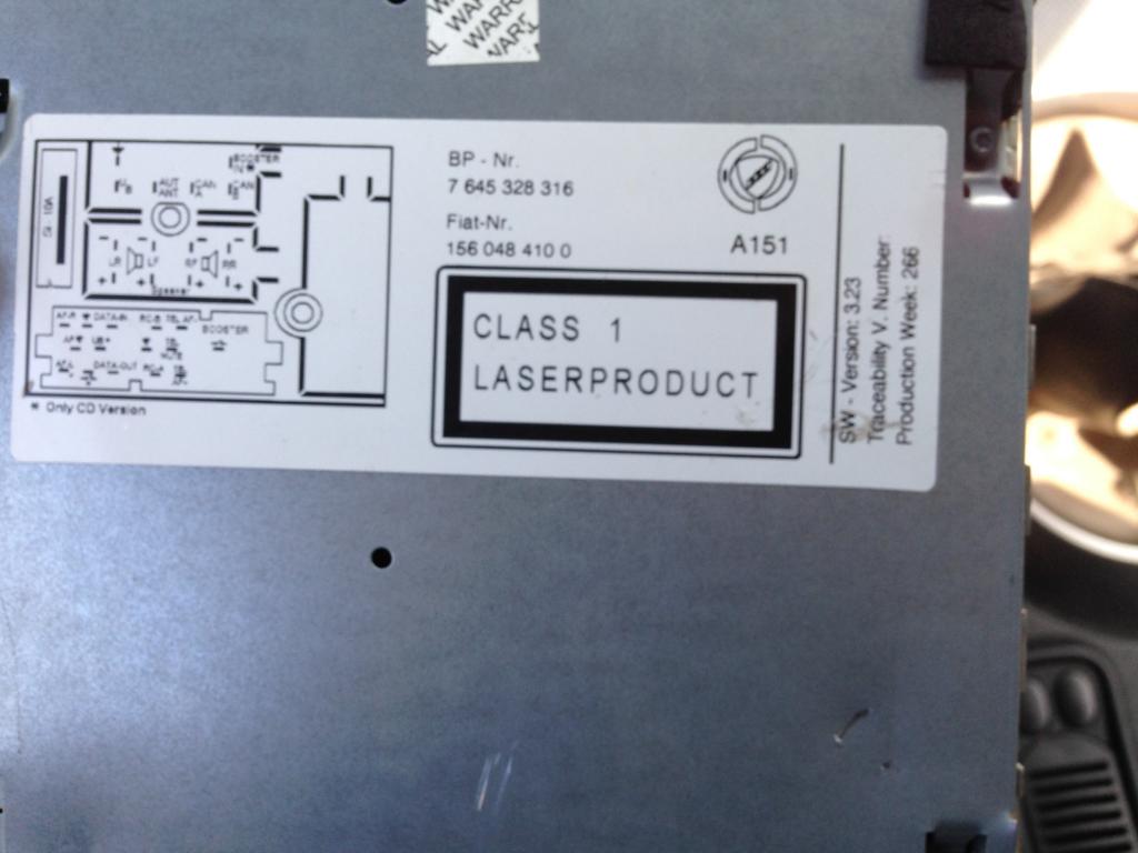

Jeśli chodzi o sterowanie radia z kierownicy to:
1. Wyjmij radio i sprawdź czy wszystkie wtyczki siedzą jak trzeba
2. Wyjmij poduszkę powietrzną i obejrzyj tasiemki od przycisków do magistrali czy nie są uszkodzone.
Może ktoś demontował i źle złożył i się uszkodziły.
Jakby co to jak zdiagnozujesz i będziesz potrzebował to napisz do mnie PW. Mam zapasowy komplet przycisków z magistralą - jakoś się dogadamy ;)
