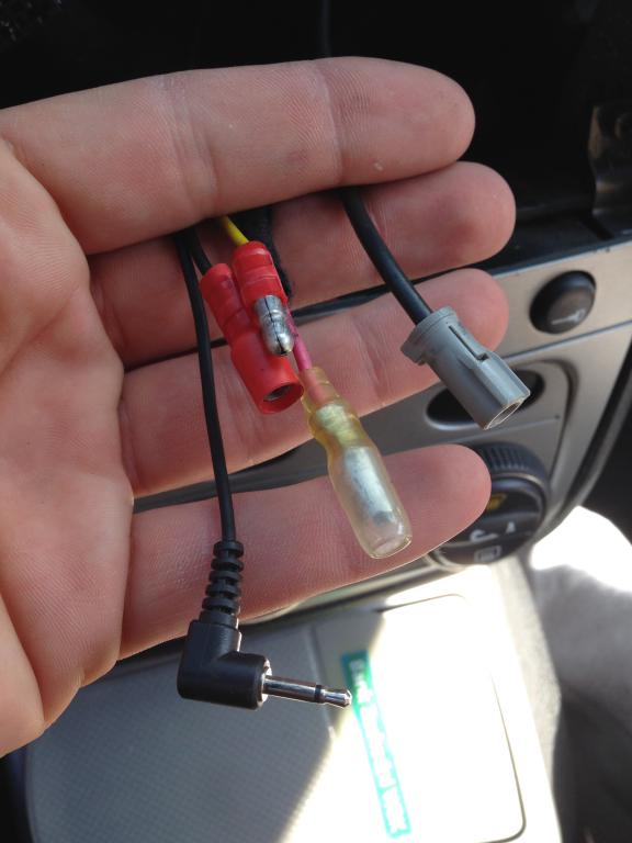

    3. AUDIO:
    W schowku przed siedzeniem pasażera mam kabel do podłączenia iPoda/ iPhona starszej generacji, jednak po podłączeniu urządzenia (próbowałem z ipodem nano 2 i 5 generacji, iphonem 5 z przejściówką) nie ma żadnej reakcji. W radiu mogę za pomocą przycisku SRC wybrać jedynie FM albo CD. Jak to uruchomić? Radio to standard, bez navi z małym ekranem.
    Druga kwestia to nie działające przyciski funkcyjne na kierownicy. Widzę, że były wcześniej używane bo są powycierane. CO mogło paść?
    Z góry dzięki za wszelką pomoc
