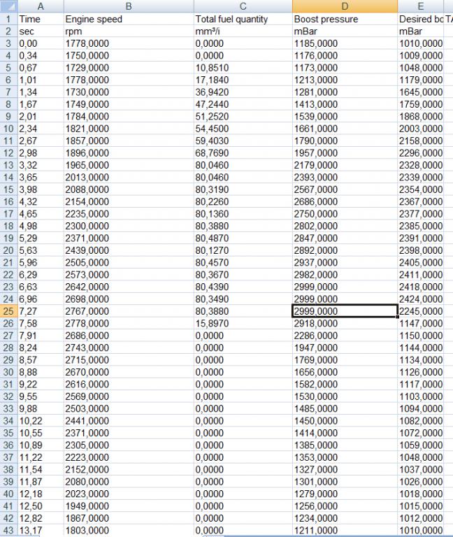

Wygląda na to, że turbo zdechło... Krótki log, wali aż 3 bary - wydaje mi się, że w ogóle za skale leci. Co się mogło stać?
http://www.forum.alfaholicy.org/atta...d=173556&stc=1
Możliwe że stanęła geometria.
Ale ci nie polecam diagnozy przez internet.
Nie wywala checka?
Sprawdziłbym jeszcze u ciebie paliwo i wtyczki wtryskiwaczy(!).
Check się świeci od EGRu, ale sprawdzałem to nie było żadnego inne błędu. Turbina niby nie gwiżdże, ani dziwnych dźwięków nie wydaje, nie kopci, tylko to ładowanie z kosmosu. Coś może być nie tak z wtyczkami wtrysków - możesz troszkę rozwinąć?
Jak wtyczki tracą kontakt to jest szarpanie silnikiem.
Dlaczego nie oddasz samochodu do mechanika?
Jak widzisz trochę tu już się diagnoz namnożyło a problem nie jest jednoznaczny bo nikt nie wie co to za szarpania są. Bez obejrzenia samochodu to będą strzaly.
Szczerze to na początku myślałem, że to tylko overboost i uda się to naprawić w "domowych warunkach", w aktualnym stanie rzeczy Alfa tak czy siak wyląduje u mechanika ;)...
