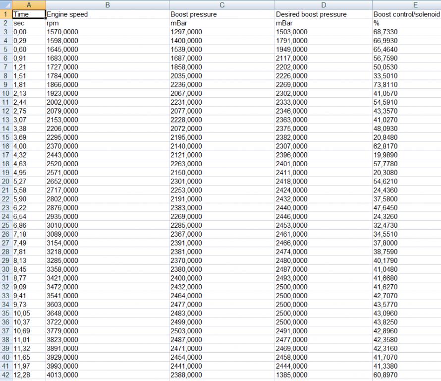

    niestety problemu wciąż nie rozwiązałem. EGR zdaje się pracować tak jak należy, od ~1800obrotów się zamyka i tak już zostaje. Niestety martwią mnie logi z doładowania, w momentach szarpnięć ewidentnie traci doładowanie. Zamieszczam logi do wglądu:
    Na czerwono zaznaczone momenty szarpnięć, mocne szarpnięcie przy ~2300obr i łagodniejsze przy ~2600obr. Czego się czepić? Może overboost się przycina?
    Pozdrawiam
Nazwa:	doładowanie.png
Rozmiar:	38.6 KB

    Ja tam widzę że ogólnie masz niedoładowanie, sprawdź zawór vgt oraz przewody, dolotu także niezaszkodzi.

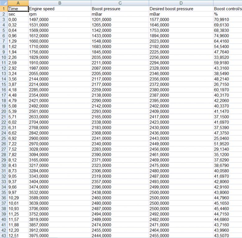

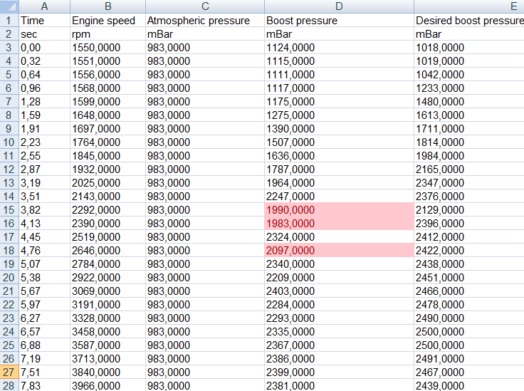

    Dolot niedawno wymieniony na nierdzewkę z FMICem, na gumowym problem też był... W ogóle na niedogrzanym do końca silniku, czyli około 80 stopni doładowanie wygląda wiele lepiej, minimalne braki w porównaniu do gorącego.
    Screen logów (4 bieg, wcześniejszy był na 3 biegu) przy ok. 80 stopniach na blacie, ostatnia wartość overboost który dziwnie szaleje:
    Tutaj już przy rozgrzanym silniku, ale jeszcze ze średnio nasilonym szarpaniem.
    Teraz dałem przepływkę i jak na złość zaczęło szarpać niemiłosiernie tutaj już jako plik, bo od szarpania czas logowania (dużo słabiej przyspiesza) znacznie się wydłużył...
    Na koniec również jako załącznik dorzucam wszystkie wartości na raz (również przy ostrym szarpaniu), doładowanie, przepływka, overboost.
    Szczerze to wygląda mi to na overboosta, ale może ktoś rzucić bardziej eksperckim okiem ?
Nazwa:	Doładowanie chłodny.jpg
Rozmiar:	138.1 KB
ID:	173249   Kliknij obrazek, aby uzyskać większą wersję
Nazwa:	Średnie szarpnięcia.jpg
Rozmiar:	145.8 KB
