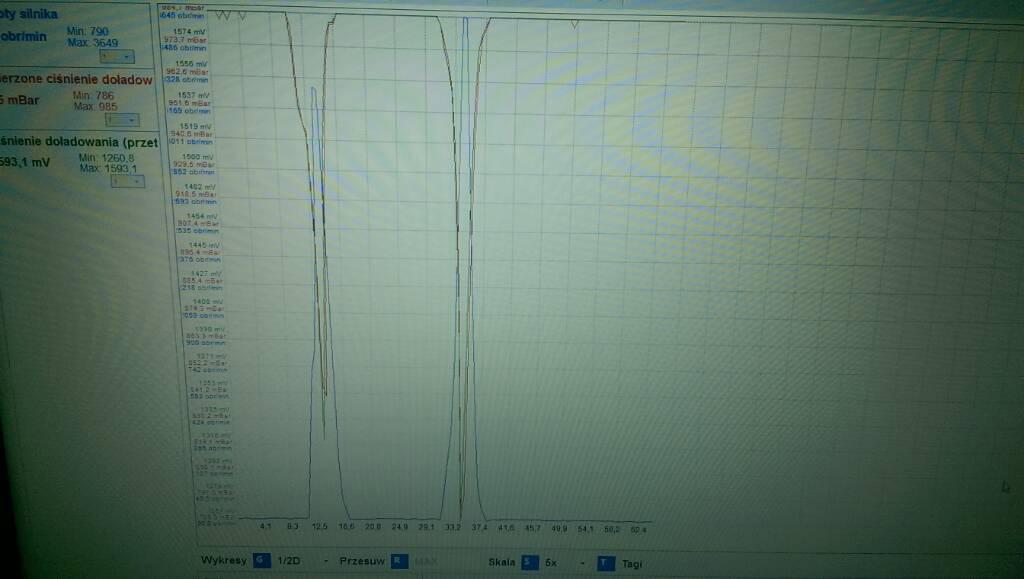

Oczekiwane rośnie. Mierzone leciutko oscyluje wokół 970....
Wysłane z mojego HTC One przy użyciu Tapatalka
Jak wdusisz gaz w podłogę to też? Mierzone, oczekiwane mnie nie interesuje.
Możesz jeszcze sprawdzić położenie przepustnicy (klapy). I czy geometria się rusza - chociaż czy zaciąga sztangę.
http://www.forum.alfaholicy.org/imag...015/06/331.jpg
Patrzyłeś pod maskę czy fizycznie czegoś nie uszkodziło?
Sprawdź stopień zatkania DPFa. Czy turbina dawała wcześniej jakieś znaki że się kończy?
Cos mi sie wydaje ze wrocisz na lawecie :)
Silnik po mocnym przygazowaniu nie pracuje duzo glosniej - dudni ?
