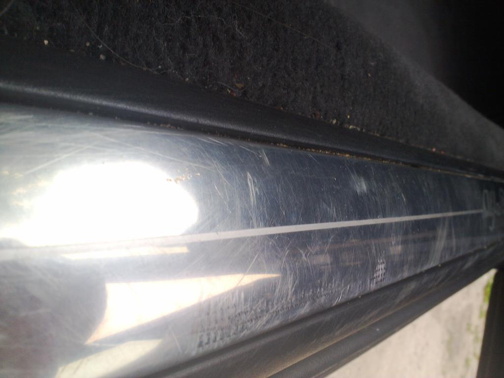

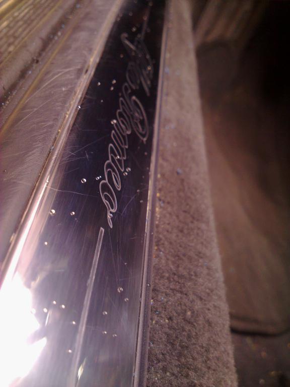

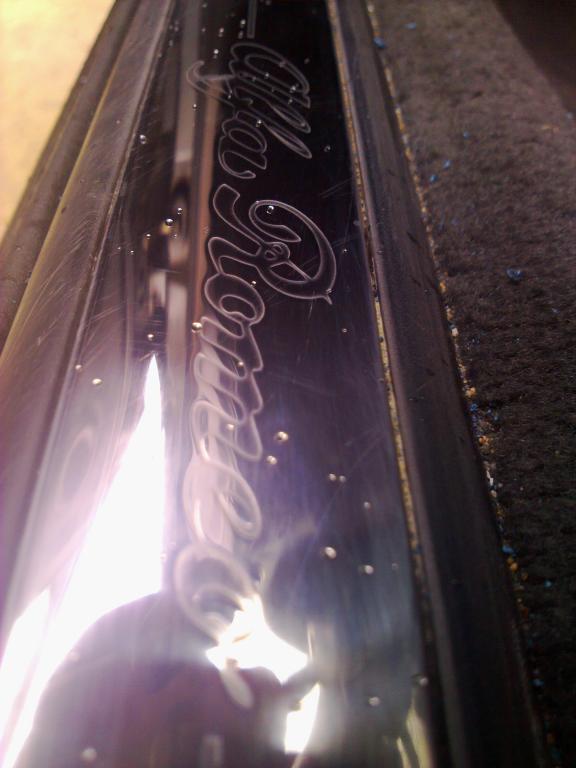

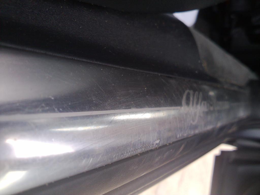

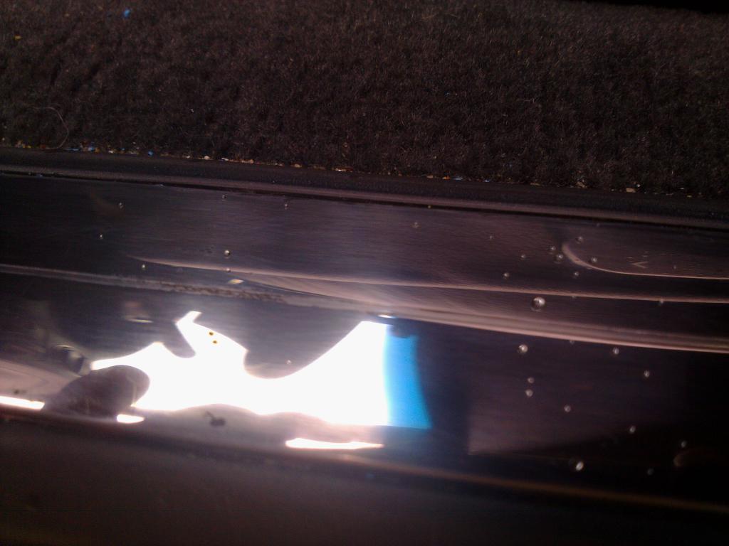

Poszukam i wkleje. Papierkiem wodnym 1200,1500, 2000, 2500. I potem pasta polerska niebieska na wiertarce. A jak Ci się chce szukać gdzieś tu już wklejale. Zdjęcia.. Jeśli nie znajdę specjalnie ci pokaże na mojej aktualnej Alfie.

Zapomniałem całkiem o tym temacie, aczkolwiek postanowiłem odnaleźć zdjęcia, a ponadto wkleić je tutaj :
Załącznik 187454Załącznik 187455Załącznik 187456Załącznik 187457Załącznik 187458Załącznik 187459
Dość ładnie to wyszło. Ale podejrzewam, że następnej regeneracji napis nie przeżyje, bo już teraz stracił strukturę wewnętrzną.
To takie na szybko, aczkolwiek można go tam popracować jakimś matem plus zabezpieczenie jakieś.
Ten napis jest bodajże szkiełkowany a ranty to grawer. Ale nie ma co się "uartystyczniać". Jest dużo lepiej niż było.
